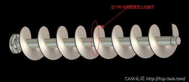

楼主: l622330
螺旋叶片怎么画

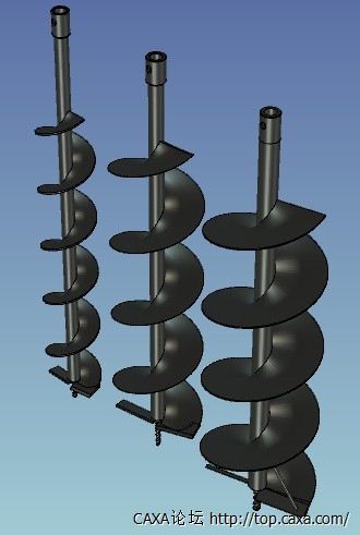

发表于 2013-7-4 10:29:41 | 显示全部楼层
用螺旋线,能够实现。

发表于 2013-6-30 16:37:40 | 显示全部楼层
6楼的叶片宽度怎么设置呢,请赐教啊。谢谢

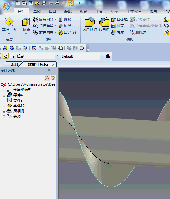

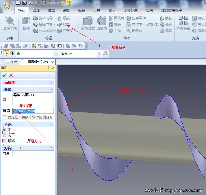

发表于 2013-7-2 16:35:09 | 显示全部楼层
回复 13楼wzl505718的帖子
截了张图给你分析的,图片上传不了不知咋回事儿,就说吧。在特征里边有个加厚命令,点击加厚,然后选择螺旋,左侧的属性里有个厚度,自己可以设置,然后确定就好了
