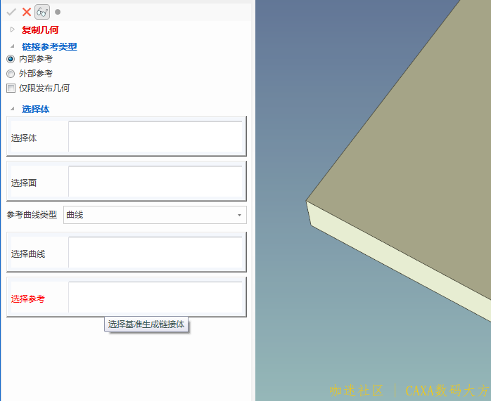

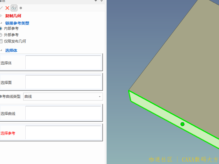

1.需要引用零件A,这个面上的中心点,做零件B的基准条件
2.激活零件B后,选不上零件A上的点。。。

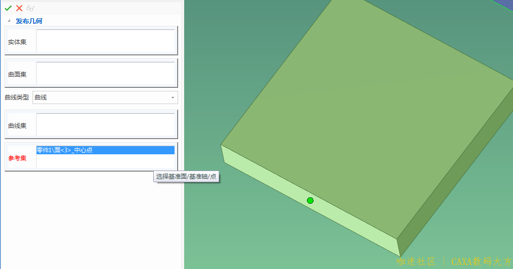

3.发现发布的时候,可以发布基准面,基准轴,点,但是复制几何的时候,只能复制基准。。。。没有点了。。。。
总结:也就是发布的时候,可以选择基准面,基准轴,和特征点,但是 引用的时候就只有基准面和基准轴了,特征点选不上了
什么情况,什么情况。。。是我哪里操作的问题。。。。蒙圈了

 楼主| 发表于 2025-11-25 11:23:06 | 显示全部楼层
happyrat 发表于 2025-11-21 13:36
如何实现跨零件参考 |https://www.caxa.com/FORUM/thread-144292-1-1.html
测试了一下啊。。。那个链接体。。。不能联动。。。。每次修改都需要手动。。。重新连接一下才可以。。。
