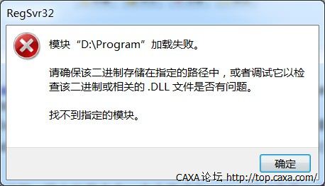

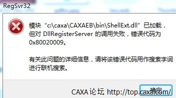

win7 64位系统运行regsvr32 D:\CAXAEB\bin\ShellExt.dll提示
仍然不能预览

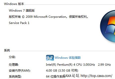

发表于 2013-6-5 22:21:32 | 显示全部楼层
忙活了一下午,下载了window7  64位系统安装文件和实体2103  64位软件,重新安装了window7系统和实体2013,结果是问题依然如故。 现在不能再说是系统的问题了吧,总不能再重新安装系统吧?

发表于 2013-11-26 15:06:23 | 显示全部楼层
2013需要注册哪几个啊,我都注册了,不好用啊?win7 64系统

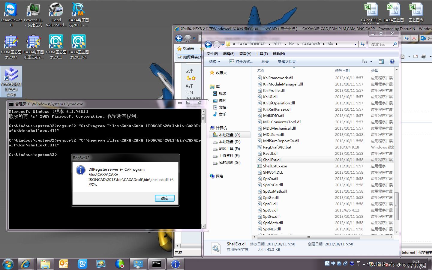

仍然不能预览
sxlfr 发表于 2013/3/26 15:22:49
您可以尝试:
1.在运行中输入cmd,在在Dos命令窗口中输入exit退出或直接关闭窗口
2再次在运行中输入cmd,这时在菜单中出现了cmd的快捷,选中这个快捷命令,点击右键,在右键菜单中点击“以管理员身份运行”
3此时在运行regsvr32 D:\CAXAEB\bin\ShellExt.dll,提示成功。

发表于 2013-11-29 11:25:13 | 显示全部楼层
回复 38楼caxtest的帖子
成功后缩略图显示里面点内容了吗?我是caxa2013!win7 64位系
