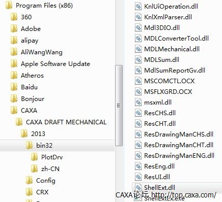

如果您还是不成成功,
请将
安装目录\...\DbFCEx.dll
安装目录\...\ShellExt.dll
安装目录\...\SptPersist.dll
这个三个文件全部注册一下,
安装目录\...\ShShellExtEx.exe,点击右键,“以管理员身份运行”

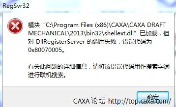

发表于 2013-12-6 12:31:57 | 显示全部楼层
回复 42楼caxtest的帖子
都试了,不好用啊,安装目录是ShellExtEx.exe,不是ShShellExtEx.exe啊?

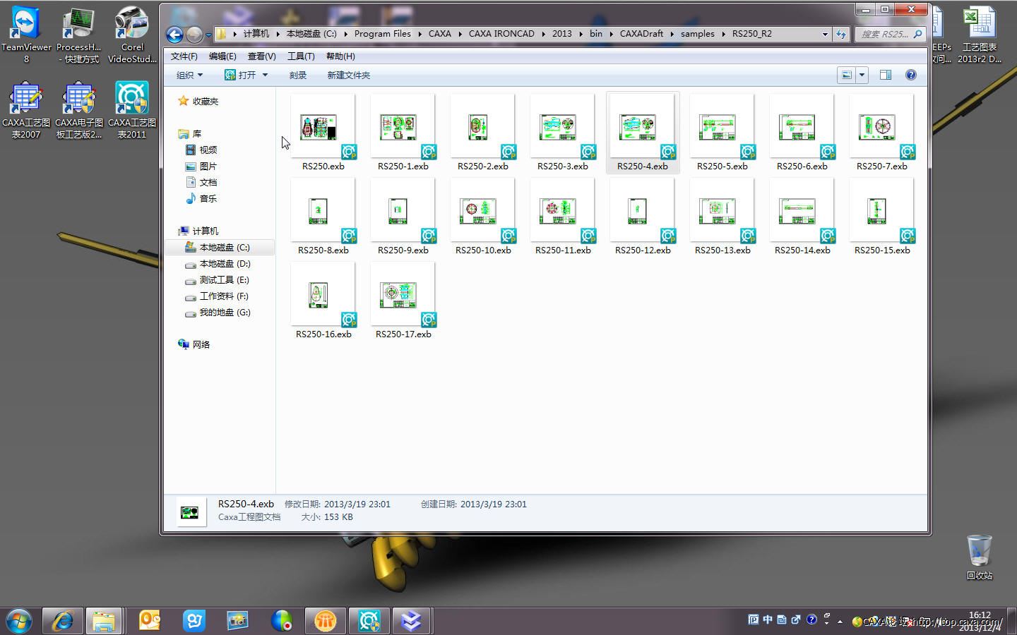

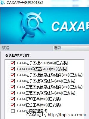

发表于 2013-12-16 16:38:14 | 显示全部楼层
我的电脑原来是2G内存现在加到6G,就改安装64位window 7系统了,结果在window 7系统里安装实体设计和电子图板后缩略图不能预览,按楼主的方法就是不行。请问caxa的技术人员就没有解决办法吗,现在都2013r2版了。有人说需要再单独安装电子图板,我就又安装了一个电子图板r2 。

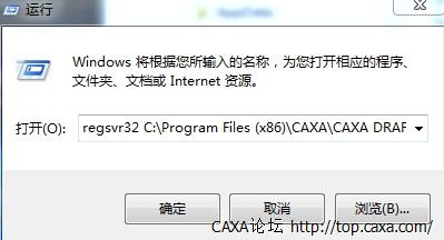

发表于 2013-12-16 17:30:02 | 显示全部楼层
请浏览一下,前面几个相关帖子。
请注意,注册时, regsvr32 “c:\......”,有双引号""
如果您那边还没有搞定,请留下您的联系方式,这边远程试一下

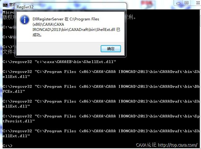

90
741
4590
4590

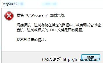

发表于 2013-12-16 18:03:41 | 显示全部楼层
加了双引号的结果是这样的。
90
741
4590
4590
发表于 2013-12-17 23:12:24 | 显示全部楼层
今天终于注册成功,但还是不能预览,杯具。
