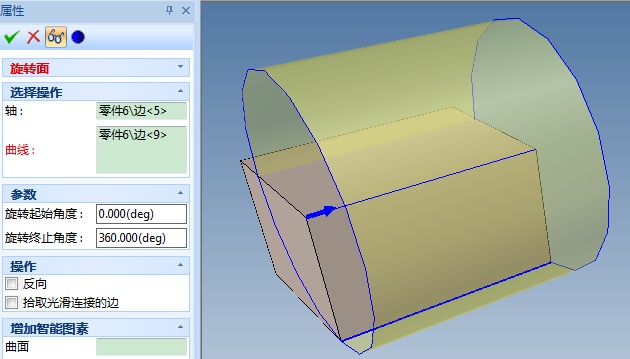

发表于 2011-1-17 08:59:00 | 显示全部楼层
回复 2# ux511 的帖子
“比如实体的边不能随便拉伸或者旋转成实体或者曲面!”实体设计一直可以用实体的边生成曲面。

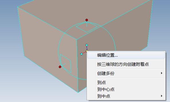

发表于 2011-1-20 14:14:00 | 显示全部楼层
感谢您的积极建议!
关于“移动 到 坐标原点”,现在就可以做到,直接右击三维球的中心点,在菜单中选择“编辑位置”,直接输入“0,0,0”就可以了。
