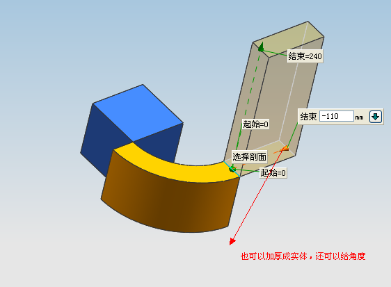

 楼主| 发表于 2011-1-17 10:54:00 | 显示全部楼层
实体的边不能随便拉伸或者旋转或者扫描成实体或者曲面。
76
212
212

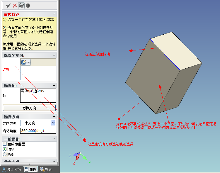

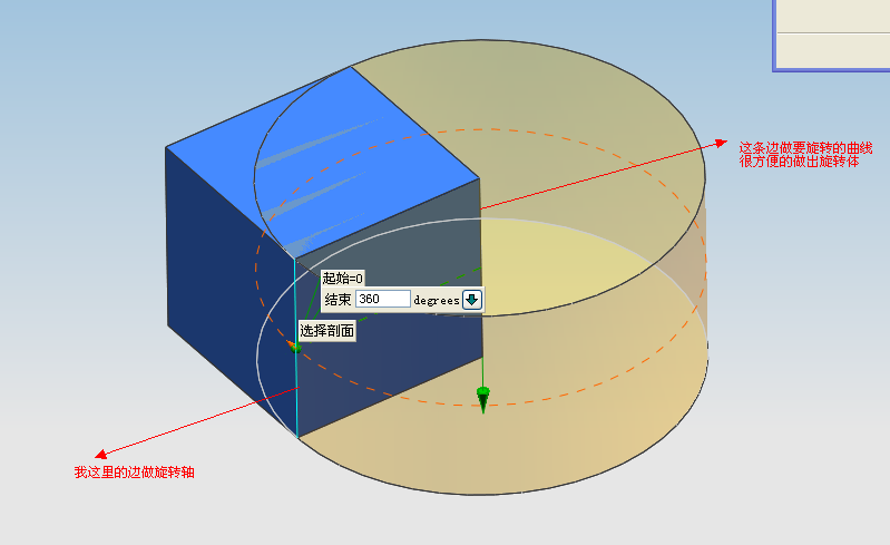

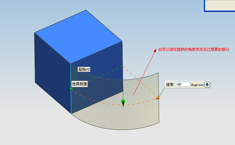

旋转的功能
比如实体的边不能随便拉伸或者旋转成实体或者曲面
png
png
png
png
png
png
png
png

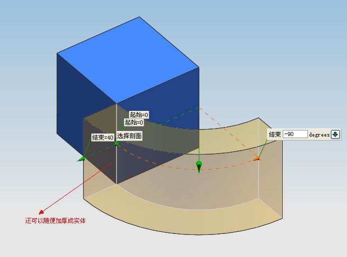

 楼主| 发表于 2011-1-17 10:59:00 | 显示全部楼层
我并不是挑她的毛病什么的,也不是想和其他的去比。但是、有些更好的东西我们要会做,我只是想我们自己的东西更好。
76
212
212
 楼主| 发表于 2011-1-17 11:08:00 | 显示全部楼层
比如实体的边不能随便拉伸或者旋转成实体或者曲面 , 扫描就更不可以了。

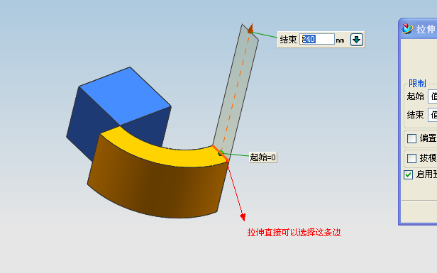

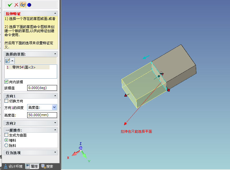

 楼主| 发表于 2011-1-17 11:09:00 | 显示全部楼层
扫描功能
png
png
png
png
png
png
76
212
212
 楼主| 发表于 2011-1-18 08:39:00 | 显示全部楼层
回复 16# wangzeyang 的帖子
不是移动坐标原点,是移动 到 坐标原点!!就是有时候我们想把工件移到坐标原点的中心跟原点坐标重合。
你想想,有时候我们的工件在其他地方要跟另外一个配合或者移动到我们想要的地方,那么我们在那里创建一个局部坐标,然后用移动到---坐标中心重合就可以了。是不是很方便啊?
很多软件都可以在任一点创建局部坐标的,还可以随便移动局部坐标系。
