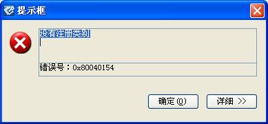

导入EXB文件时提示:没有注册类别,如何处理,谢谢

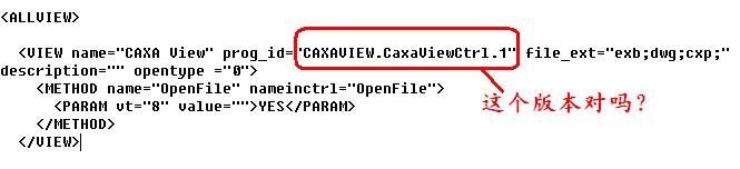

1.请检查 viewermap.xml 中,exb浏览是否设置正确。
如果是11版,默认路径:C:\Program Files\Common Files\CAXA Shared\CAXA EAP\1.0\Syscfg\commcfg
2.手工注册一下 CAXA View
重新注册C:\Program Files\Common Files\CAXA Shared\CAXA Common Component\CAXAView下的DraftView.ocx

exb浏览器的版本对吗?图文档2011R3浏览2011的电子图板

回复 5# zhaoyangui 的帖子
配置看起来是对的, 控件注册后可以了吗?

发表于 2011-3-24 22:10:00 | 显示全部楼层
注册过了,还是有提示:
点击确定之后,可以正常浏览
每次浏览EXB文件总出这个对话框。
