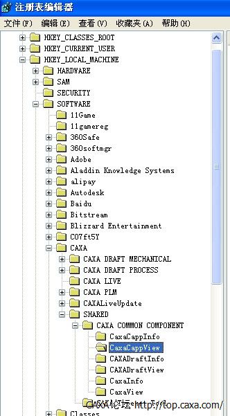

发表于 2013-9-12 17:45:07 | 显示全部楼层
删除caxa shared里面 caxa view 重新安装。
