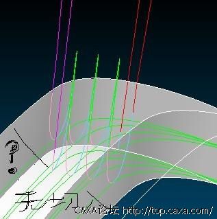

请教!我原来是Cimatron(CM)的用户,听朋友介绍国产软件CAXA也不错,所以准备入手。三轴方面CAXA很不错,但多轴方面本人觉得不行,也许是我的原因。问题:1、CAXA的五轴限制线/面加工与CM的相关加工模块完全相同,但做出来的效果不一样,主要就是连接参数这一块,不管怎么改,切入切出都不行,分层时只有第一层(也就是第一次有切入效果),第二层后就没有了,切出也是最后一刀才有。2、行距不对,限制加工时行距不对,且加工不到限制线的位置。我觉得应该是软件没做好。建议调试……
附图档,望指点。

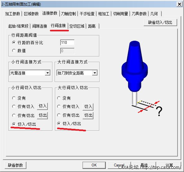

发表于 2012-6-1 09:21:00 | 显示全部楼层
你发的例子,我看过了。可以通过更改下面的参数就可以解决。
png
png
制造工程师是把所有的参数都开放了,这样控制是强了,但设置的地方也多。
所以有设置不到的地方会出现这样的情况,如果添加圆弧这样的应用多的话,可以考虑设置成默认参数。
CM的设置是什么样的?可否上个图看一下?

你好,我只要切入,不要切出。同时为了节约时间。小行间我是要直过的。另个,就以你的参数来看,也有问题。我发现软件里少了层间连接参数,行间有。如你做的刀路,你看下如:[img][/img]

补图
有行间。无层间

发表于 2012-6-1 12:50:00 | 显示全部楼层
你提的问题,被验证是一个bug。
已经安排人在更改,更改后会有版本更新。
如果你想快点得到新的版本,可以我给留下一个邮箱地址,到时发给你。
当然,关注论坛也可以,因为我会第一时间发布到论坛上。
给你15个积分的奖励!
