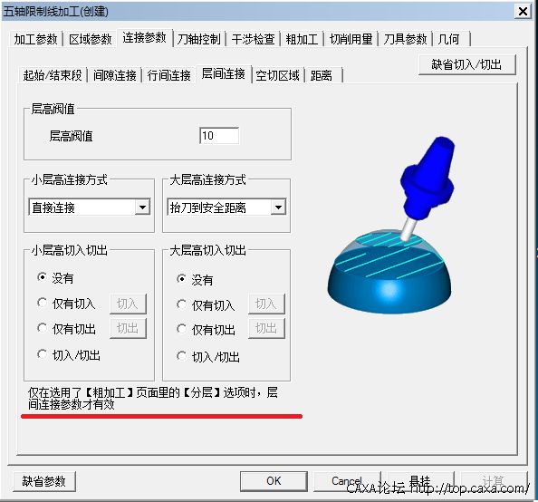

CAXA2013R2(bate版)五轴连接参数无效!!!!

 楼主| 发表于 2012-6-4 14:43:00 | 显示全部楼层
你好,还没更改好啊。更新版只有五轴限制面加工有层间连接,其它都没有。。。

发表于 2012-6-4 14:52:00 | 显示全部楼层
其它的,需要选择上粗加工后,才会出现。

发表于 2012-6-4 14:59:00 | 显示全部楼层
后面会更改成,在选择粗加工选项时,层连接参数,灰掉。
这样就不会找不到了。

发表于 2012-6-4 17:09:00 | 显示全部楼层
为了方便应用,层间连接参数,去掉隐藏。在页面下部添加了一句说明:仅在选择【粗加工】页面中的【分层】选项时,层连接参数才有效。
如下图:
png
png
