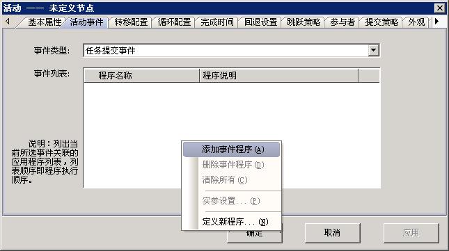

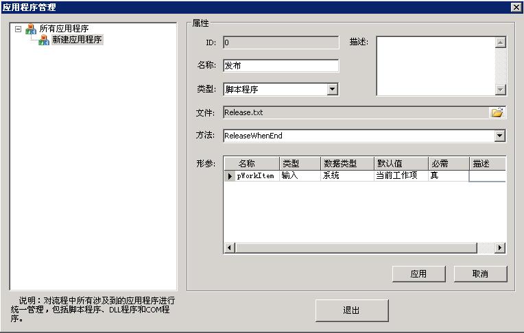

首先在需要添加脚本的节点的属性中,对活动事件属性进行定义,事件类型选为“任务提交事件”,并定义新的应用程序;
然后为应用程序设置名称,把脚本文件导入并选择到文件中,按附件图2中输入方法名并设置形参,Release.txt是发布脚本,Unrelease.txt是重发布脚本,方法名和形参都一样;
设置完成后,在任务箱中该节点提交时便执行发布/重发布脚本,刷新产品后显示图纸状态改变。
另外,2011R3版本 需要手动注册下服务端安装目录下的文件,C:\Program Files\CAXA\CAXAEAPServer\bin\PlmWFComServer.dll
