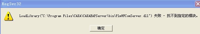

发表于 2011-7-14 10:17:00 | 显示全部楼层
另外,需要手动注册下服务端安装目录下的文件,C:\Program Files\CAXA\CAXAEAPServer\bin\PlmWFComServer.dll
wuling 发表于 2011-4-14 16:22:00
我上次注册成功了,这次却没有。提示如下:怎么回事呢?
130
1383
5458
5458
发表于 2011-7-14 14:39:00 | 显示全部楼层
回复 12# cobbits 的帖子
文件存在吗
