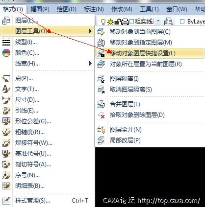

一、定义快捷键
1、格式——图层工具——移动对象图层快捷设置(见图)

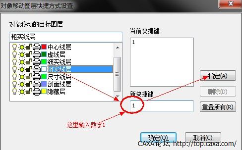

2、在弹出的对话框左边单击“粗实线层”,图示框里输入数字“1”,点击“指定”
二、改变图层的方法
拾取需要改变的对象(也可以框选多个对象)——按数字“1”——回车
图层改变完毕。
注:其它图层可按此方法先定义快捷键为其它数字。若配合图层隔离工具就能实现快速批量改变图层了。
