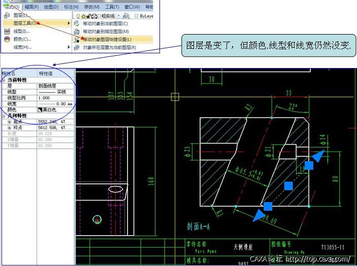

回复 1楼osis的帖子
不知道楼主遇到这种情况没有。用UG倒出来的图  将剖面线爆炸后 我用快截方式将图层移动到剖面线层,线性和颜色仍然没变。
111
1596
6万
61247
 楼主| 发表于 2013-8-26 19:25:30 | 显示全部楼层
图上的剖面线颜色等没有改为Bylayer(随层)。所以,移动图层后颜色是不会变更的。

回复 45楼osis的帖子
用快捷键能强制让它Bylayer随层就好了。免得再操作格式刷一遍。

 楼主| 发表于 2013-8-28 19:18:00 | 显示全部楼层
先用图层隔离功能隔离出需要改变特性的图层,然后可以全部选中后右击进行特性变更为Bylayer(随层),这样比较快捷。

回复 1楼osis的帖子
     我们也经常换,我们的方法是在“拾取设置”中只选取要改的线性,然后用特性匹配
