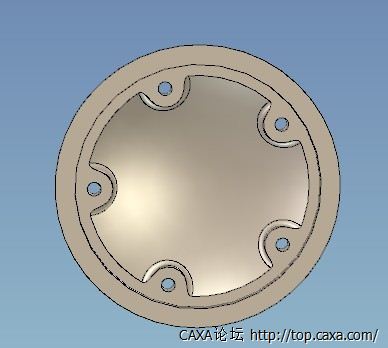

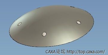

发表于 2013-3-12 21:13:20 | 显示全部楼层 |阅读模式
<P><BR> 仪表盖1.jpg <BR> 仪表盖2.jpg </P>

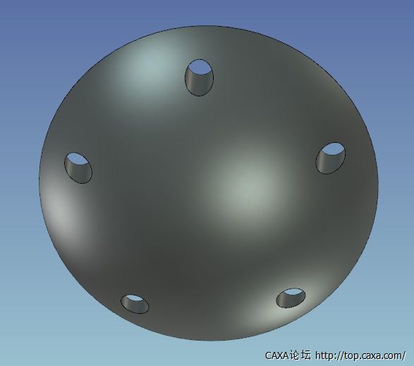

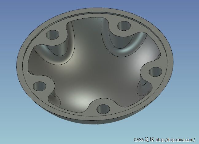

<P><FONT size=6>曲面为球面,尺寸自定,</FONT></P>
<P><FONT size=6></FONT>&nbsp;</P>
<P><FONT size=6>练习贴图给分,<FONT size=6>欢迎练习!</FONT></FONT></P>

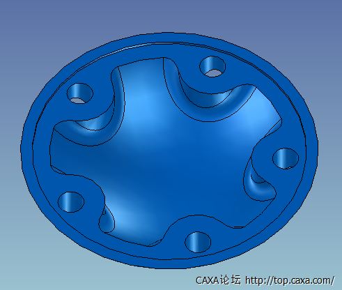

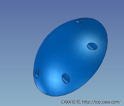

发表于 2013-3-12 22:38:45 | 显示全部楼层

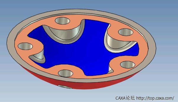

第一次来这里
做一部分球体,开五个孔,再执行抽壳,倒圆角,最后草图拉伸除料止口。

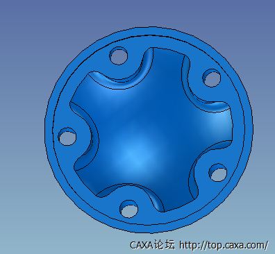

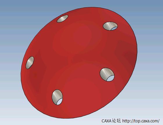

发表于 2013-3-12 22:39:16 | 显示全部楼层
QQ截图20130312223809.png 献丑了,,,,
