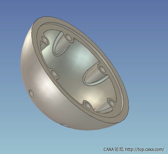

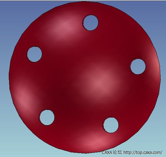

发表于 2013-3-17 16:44:25 | 显示全部楼层
重画了一遍,比例不怎么协调,没
有倒角

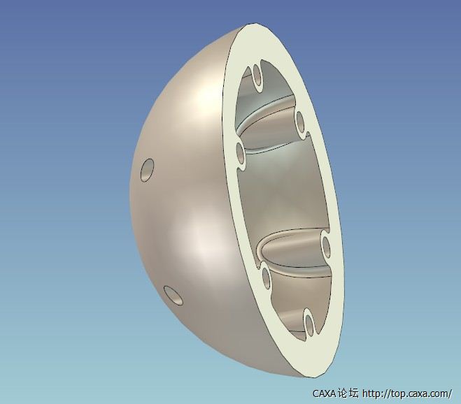

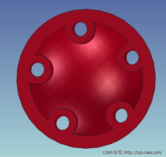

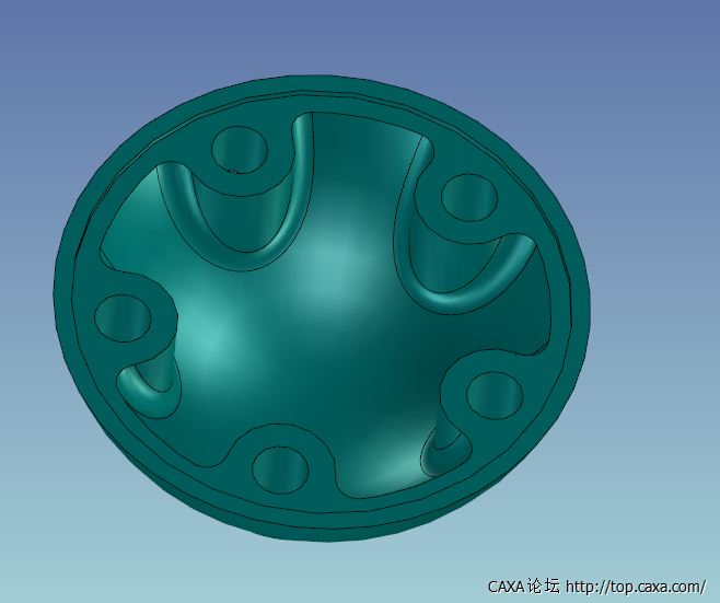

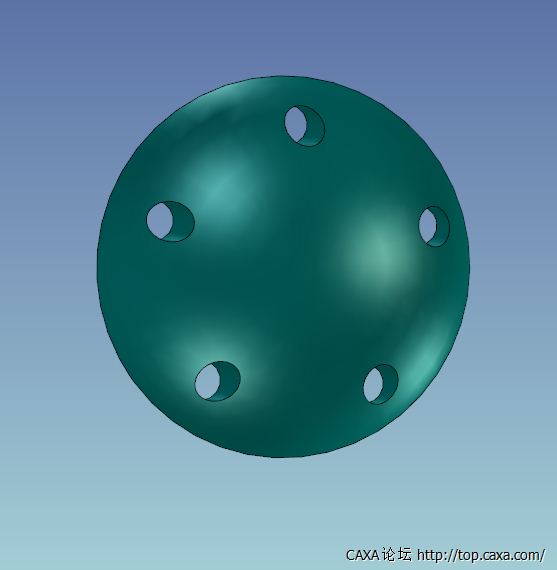

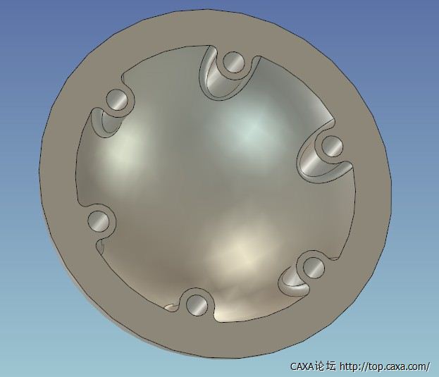

发表于 2013-3-17 16:53:24 | 显示全部楼层
建模思路:画球——抽壳——圆柱体布尔——得到球冠——叠加孔类圆柱体做边缘——叠加圆柱,移到合适位置、调整直径——阵列——用球面修剪圆柱——拖入孔类圆柱体——倒角。楼主好像很怀疑,因为我用白色做背景。

 楼主| 发表于 2013-4-9 22:41:28 | 显示全部楼层
楼上的,壁厚好像厚不少啊
