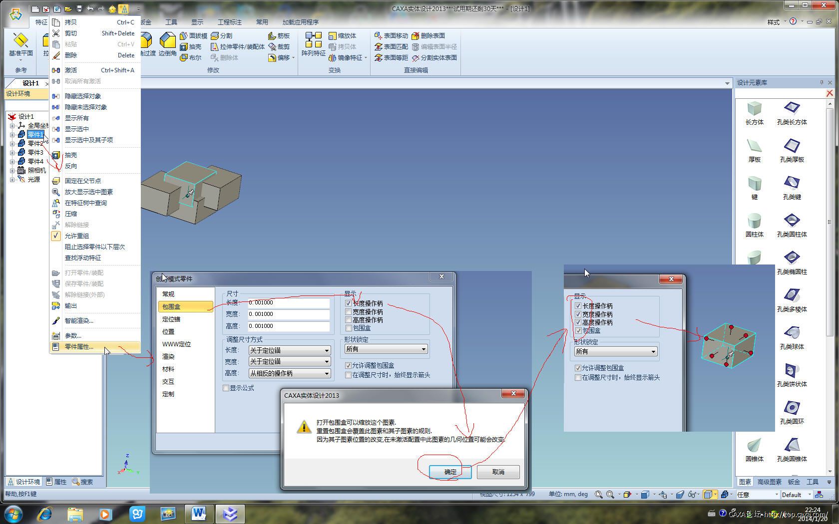

       为了动画展示需要,经常要搭建一些较大的全CG场景,且时常会涉及到大量模型的同一个场景下的展示的情况。但往往这里就有一个问题:依据实际世界,这些模型之间有个相互的比例关系,但是往往这些模型不是一次,或者同一人所绘制。硬拼凑到一块,就出现了比例不协调问题,这就会促使后续的模型(一般为装配体、个别情况下为单个零件)整比例缩放问题。下面我给大家讲解一下实体设计内如何对工程模式零件、创新模式零件,异或一个大装配进行整体等比例缩放:
            1.如果是一个工程模式零件,整体缩放倒是很简单,工程模式下有个“缩放”的功能。
但是要注意该功能是对体来说的:如果零件整体是一个体状态,应用该功能效果就是实现零件的整体缩放;如果零件是一个多体(body)的焊接件,则只会将选中的体进行缩放。另外暂时工程模式下体又包括“体”和“曲面”两种,统称为体(这里其实不太对,应该分开)。由于这个缘故,有时候曲面也可以被整体缩放。
顺便说一下,如果特征不是过意复杂,剔除掉工程模式之间的父子关系影响,有时候缩放工程模式零件也可以用第二种通用办法来处理。

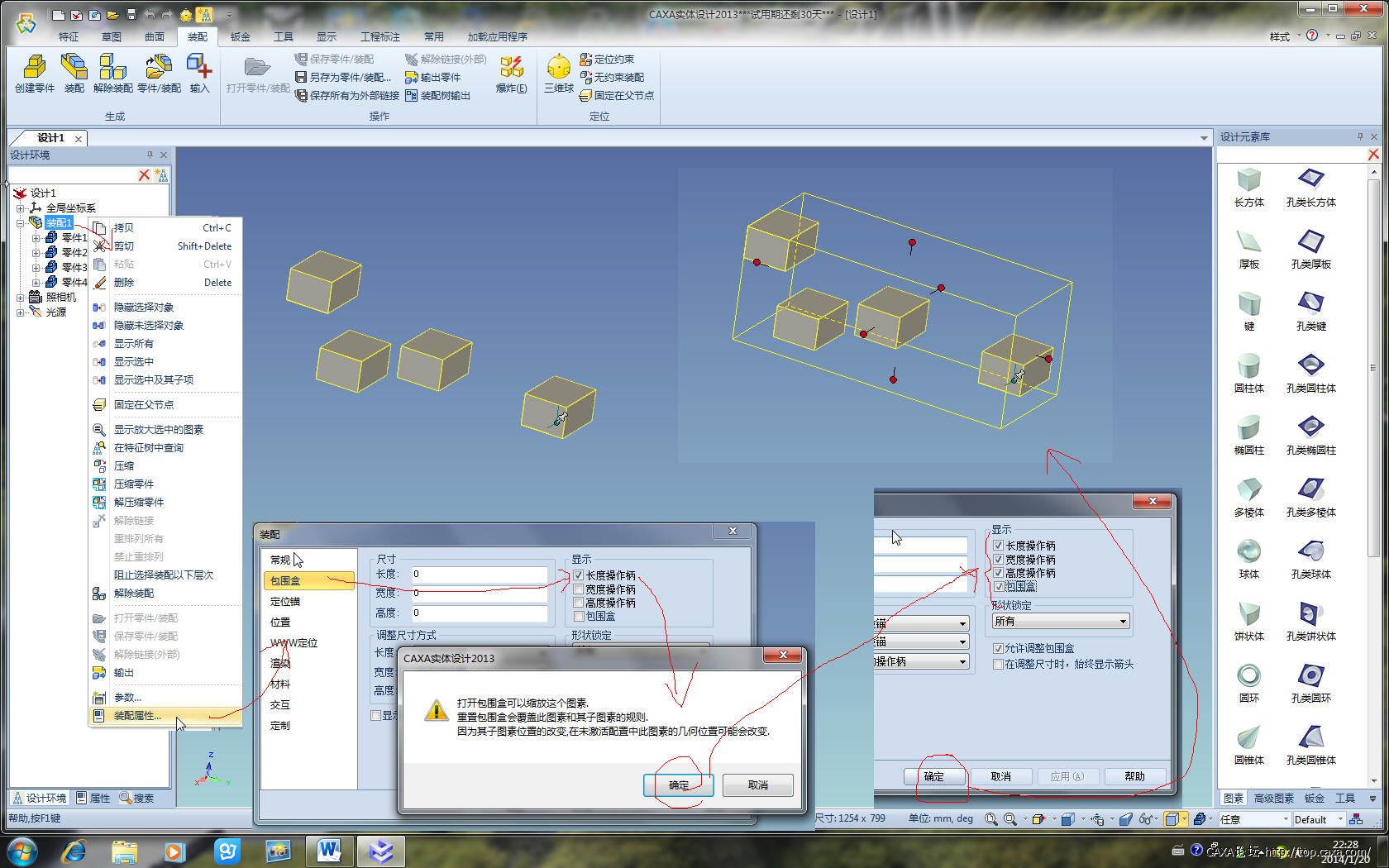

           2.如果是一个创新模式零件,或者是一个大装配(可能全是工程模式零件,也可能全是创新模式零件,异或两者都有)。因为创新模式下没有缩放功能(如果想有,需要在论坛内讨论一下)。因此整体缩放就需要借助包围盒了。
实体设计的包围盒功能可以算是和三维球一脉相承。无论是草图、曲面、文字、特征、体、零件、装配等,都有自个的包围盒(只不过一般情况下零件和装配体的都处于非显示状态)。一旦进入包围盒调整状态,则整个所选的比如零件或者装配体会随着包围盒操作柄的拖拽而放大缩小,从而实现所选对象的整体缩放。
如何开启零件或者装配体的包围盒状态?
        首先是选中零件或者装配体,然后右击;在弹出的右键菜单内选择,选择零件属性异或装配属性,然后在弹出的属性面板上选择第二项“包围盒”,然后勾选“显示”一栏的长度操作柄,第一次一般会有个提示警告,单击确定后,经其他三个也勾上。然后单击确定关闭这个属性界面。这是你可以发现零件或者装配体的整体包围盒状态,以及包围盒的调节手柄已经显示出来了。后面就类似三维球的拖拽操作了。注意如果你已知当前模型大小或者想按某个数值缩放N倍。你最好选中一个操作柄后,右击,在弹出尺寸属性面板上,对其中一个edit数值空间内的数值后面添加“*N”(注意第一个星号是乘号),那么包围盒的长宽高会同时变化为原来的N倍。(N可以是0以上的任意数,包括小数)
下面是我抓的零件和装配下如何设置,从而使他们变成包围盒调整状态:

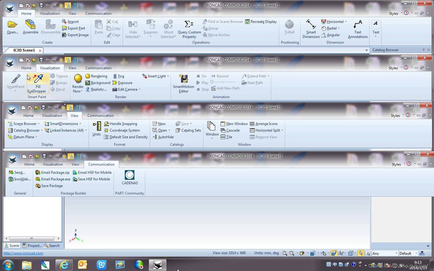

4.8 动画制作质变的优化手段(CAXA -IronCAD Compose)

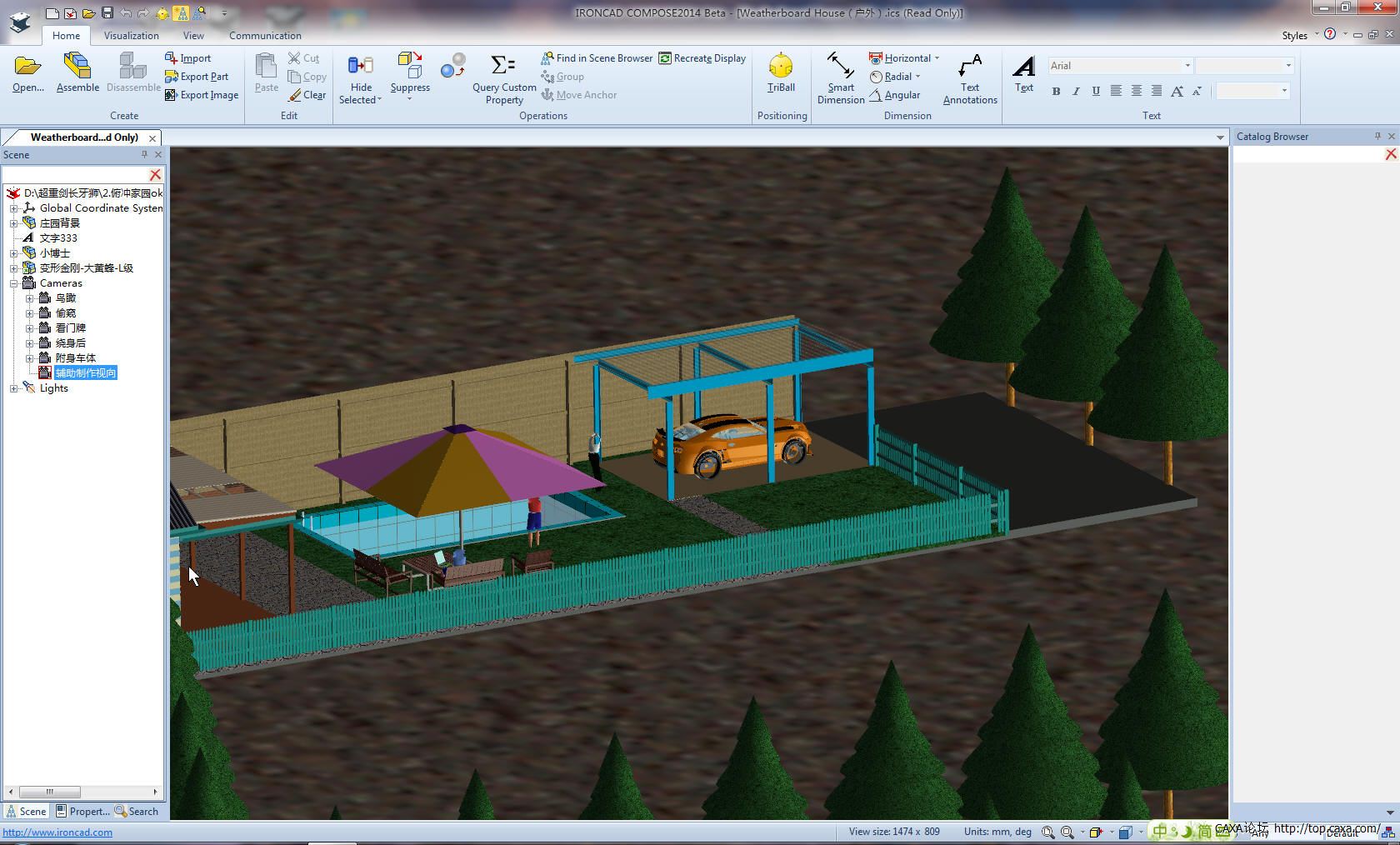

         前些版本,实体设计又花了一些关于大装配模式方面的东西,对于一个大装配文件,打开后的旋转、缩放等操作优化力度很大。今年,CAXA实体设计的美国版本,尝试性的在此基础上对大装配做了进一步优化。剔除了软件加载所有结构数据的过程,动画播放过程也无需再触动零件特征重算。因此打开大文件的速度有了进一步提升。我尝试打开300左右的文件只需十秒左右,关闭文件只需几秒。文件存取有个质的变化和飞跃。视频中,多模型共处一个场景的动画就是在compose内完成的(这也回答了一个坛友的疑问:以为我是用服务器做的)。
         CAXA -IronCAD Compose 的基本原理是(我猜测): 只加载零件装配体的外表皮数据,不涉及特征树,草图创建;保留了原先的整个设计环境,比如,灯光、视向、动画、三维球等。主要针对模型后期制作。话说回来了,对于成品的模型后续修改的几率很小,后续主要放在模型的位置小幅调整、渲染输出动画、图片等涉及模型展示方面。夹在特征属性一点用都没有(当然也不能太绝对,偶尔确实会有小幅度修改行为发生。这就跑到另一个更深层次话题。是否该这样:把这套办法用到实体设计轻量化加载上,然后涉及到某个零件需要修改时,在单独加载,修改完成后,在转变回去轻量化状态?  如此一来实体设计应付大装配会实现质变。
        CAXA -IronCAD Compose  有两处似乎还有很大优化空间的地方:现在的文件保存后的大小还是大,暂时无法添加约束 ,不支持截面工具等。但是总体而说,CAXA -IronCAD Compose 在应付大装配操作上,确实取得了一些实质性进展。小小改动,却发生质变。可见,高效把活拿下才是硬道理,也是今后软件优先优化的一个重要方向。
        如果大家想感受一下。请向实体设计板块的总版主发帖索要啊,呵呵
IronCAD compose整体功能界面:

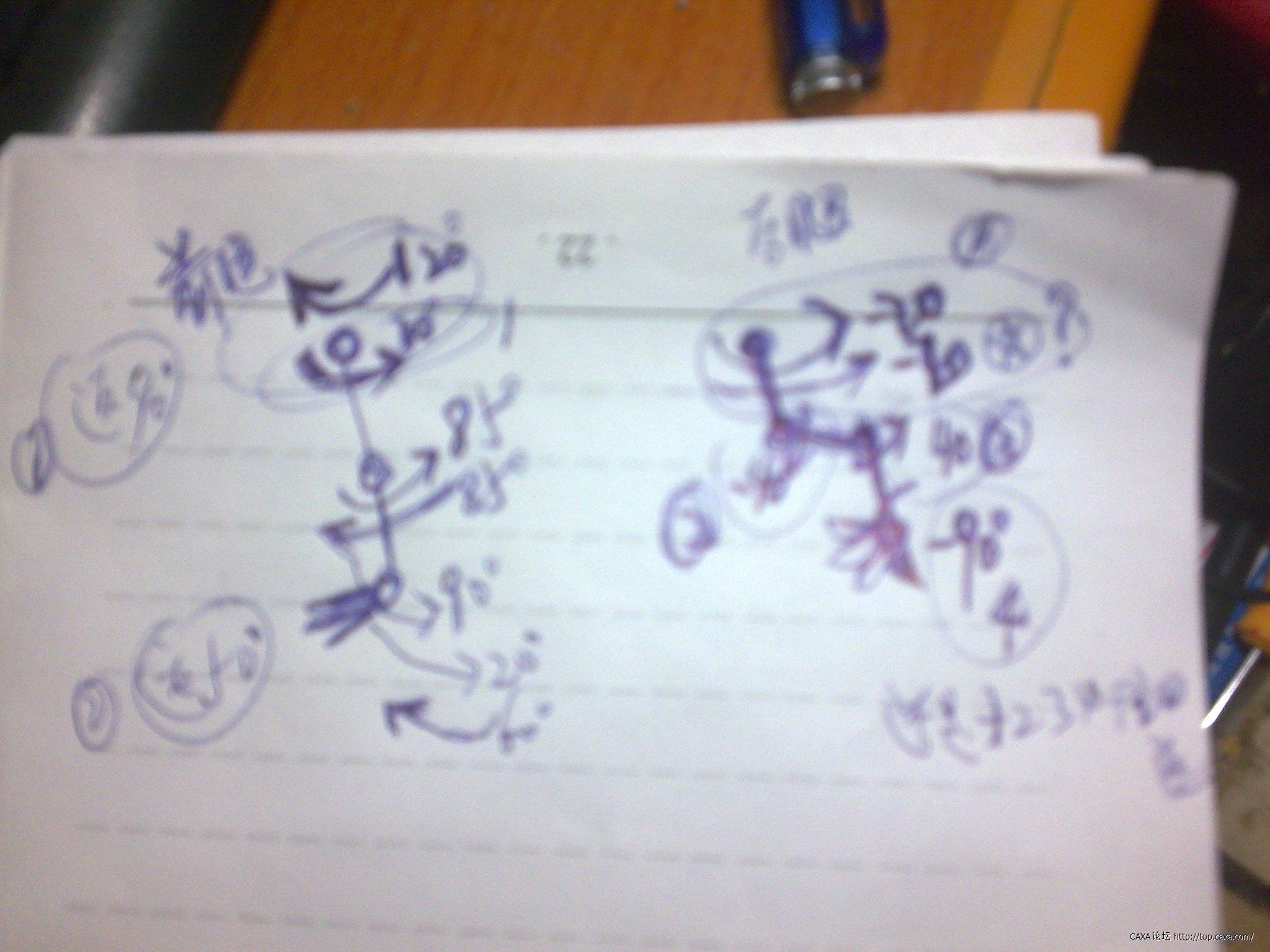

       华丽动画背后是对细节的揣摩,虽然有些地方做的不是太到位。但是我还是将这些原始的资料映像上传给大家,希望大家能从中得到对待这类问题的更好的办法或者学到一种新的思考方式和思考角度。
     下面是我设计超重剑长牙狮时对前后脚运动状态的分析数据,另外还事先将“机兽起源”、“机兽新世纪”、“机兽创世纪”的动画片;以及赵忠祥老师动物世界;以及优酷视频中的机械狗运动视频看了一些;主要是揣摩一下,狮子或者其他四肢动物如何行走,如何奔跑。 偶尔没有思路或者试添加的动画不太像时,不怕大家笑话,还得爬到床上模拟感受一下,上下关节如何运动,这主要是我不是艺术类出身;以前对这方面的采风少;多亏了现在的互联网,可以足不出户学到、看到很多东西。
     经过反复的,大量的试验后,最终确定这个类似动漫内的运动形态。(请注意看一下模型:主要是受后腿结构件设计所限,该模型后腿有四处不同于真实实际的关节设置)
