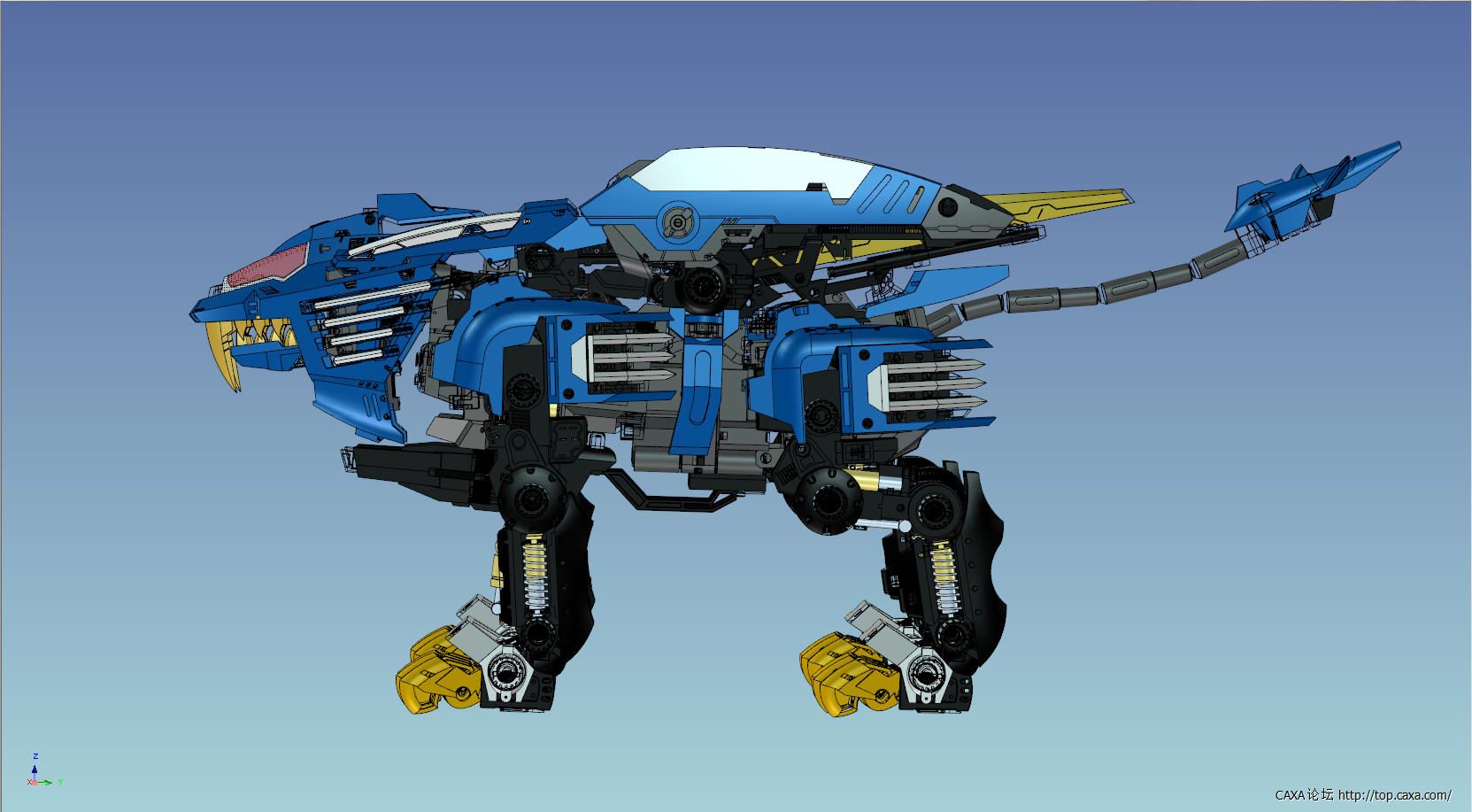

如何用"CAXA实体设计2013r2" 绘制 超重剑长牙狮 (再来一轮:留信箱,赠源文)件)

 楼主| 发表于 2013-11-13 17:22:26 | 显示全部楼层
回复 59楼sd578219的帖子
一把尺子足矣,去年变形金刚弧面更多,都是放样,我用的工具只是一把塑料尺子35CM左右那种(还是捡的,刻度有的地方都不清晰了),今年加大投资了,买了一个游标卡尺(因为今年的零件,有些更小。
至于说模型上的很多弧面:
1.一些事添加的圆角过渡
2.剩下的都是 扫描特征 特别是放样特征居多。当然也能拉伸出弧面
如果你看着这么多弧面,而无从下手,说明你对这些功能还是不太深入理解。这些都是软件自动计算的,关键是看到这种模型后,如何反过来去定位、拆分它的一关键截面,这些特征就是依赖这些草图截面 和一些引导线 搞出来的。
因此话说回来了,日常还是要再熟悉软件各个功能的基础上后,培养自己看到这些特征后,如何逆向设想这些放样截面、引导线的能力上。
比如举个简单例子:看到一个立方体,你不要先去看他的空间概念,要把它设想成一个草图(还要确定一下这个草图的空间方位) 沿着一个方向拉伸这个过程。那么你的作图能力,至少是逆向这块(当然和顺着绘图是一回事)的绘图前构思能力就会大有提升。 (可能大家拆分这种简单的模型都有这个概念,但拆分放样特征或者多种特征叠加到一起的实体模型,分拆起来遇到了困难,这得需要日常多加练习)
日久还要达到这种境界:比如眼前摆着一个东西,大致看几眼,就知道 实体设计是否可以把它画出来、需要多长时间、有没有难画的地方,是否可以绕过去、用那些功能实现。。。等等
瞎侃一番,呵呵
对了976847444@qq.com,邮件已发送过去,请注意查收
最后,重点是角度如何绘制:
1.大致估计,绘制完成后和模型比较,然后凑整(这类模型还是比较符合机械设计规范的,很多尺寸尽量凑整
2.拿起来伸到显示器前,贴着显示器画,来定角度(即使你买个量角器,很多地方也很难测量的,呵呵)
