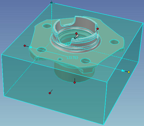

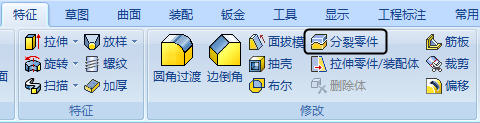

大家都熟知布尔运算可以在两个零件间进行加减运算。实体设计中还有将一个零件分成两个的工具,就是分裂零件。不过请注意,目前该功能仅适用于创新模式零件。  选择一个零件,然后单击“分裂零件”。
    在零件上选择要分裂的边界点,然后拉动分裂工具的手柄将要分裂开的部分全部覆盖,如下图。
    点“完成造型”,即可将一个零件分成两个了。
