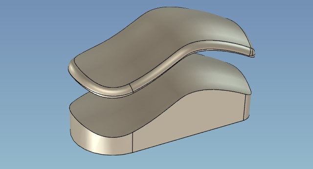

楼主: fengrongtan

发表于 2011-7-7 19:55:00 | 显示全部楼层
忘了传源文件,补上。
鼠标.ics
229 KB, 下载次数: 2134

发表于 2011-7-7 22:18:00 | 显示全部楼层
回复 20# wlb1967 的帖子
谢谢!操作成功

发表于 2011-7-8 13:00:00 | 显示全部楼层
可以分裂多份吗?
396
1856
1856
发表于 2011-7-8 13:16:00 | 显示全部楼层
回复 23# 划地为牢 的帖子
得一个一个操作

发表于 2011-7-17 00:43:00 | 显示全部楼层
关于鼠标,有教材,查一下,看看就知道了。

发表于 2011-9-5 11:48:00 | 显示全部楼层
一分两半,好用。还可以用3维球调整角度。

发表于 2011-11-21 12:01:00 | 显示全部楼层
应该是分成二个部分,但不能分成二个零件,去掉一个,另一个也去掉了。

发表于 2011-12-2 20:12:00 | 显示全部楼层
    在减速箱此类设计时,最好的办法就是采用分裂零件,再在属性中重新命名,保存为新零件。记住在各自的零件结构树中都要相应进行必要的垃圾清理。以便系统运行中流畅。
  随后就可以分别继续进行零件的设计了。

发表于 2011-12-2 21:01:00 | 显示全部楼层
这样吗。。。。
鼠标.ics
