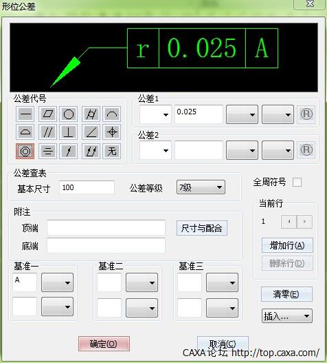

发表于 2014-3-25 20:57:12 | 显示全部楼层 |阅读模式
打开下面的dwg 文件,形位公差乱码,将CXGDT.ttf、CXGDTSHP.ttf字体复制到 C:\WINDOWS\Fonts 文件夹,还是无效,求大侠管理们出手 :<

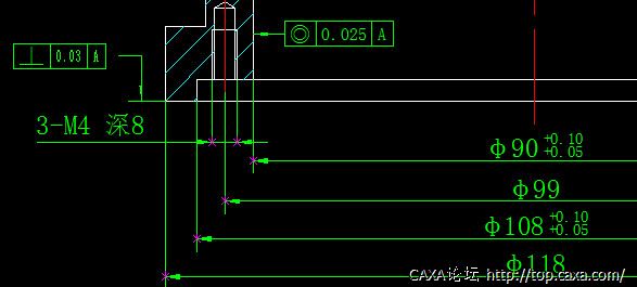

发表于 2014-3-26 21:57:51 | 显示全部楼层
Snap2.jpg 看看现在怎样。
33.zip (117.55 KB, 下载次数: 15381)

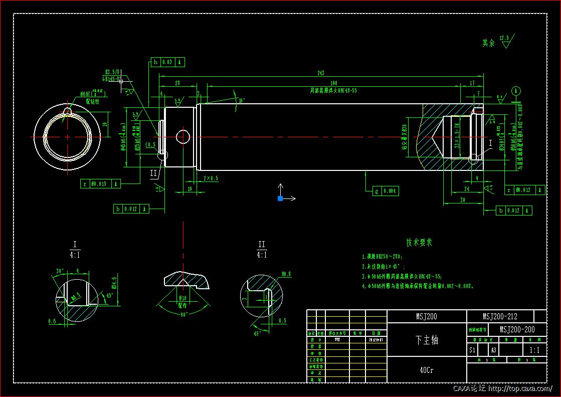

发表于 2014-3-30 16:46:33 | 显示全部楼层
呵呵遇到同样的问题,我的不是DWG文件,只是电子图版的2007文件在2011中打开也是这样的如何解决。

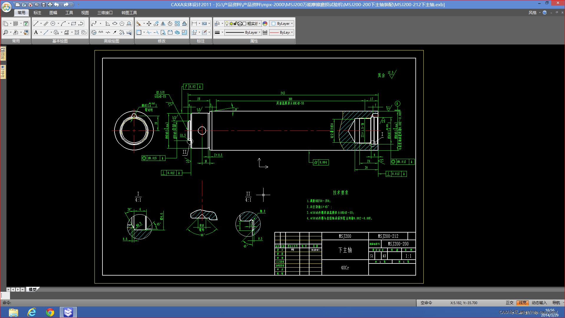

发表于 2014-3-30 17:00:54 | 显示全部楼层
问题解决了,下载了楼上提供的字库,安装后重启电脑解决问题,我是win8 64系统谢
捕获1.PNG 谢大家。上图片
