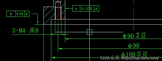

形位公差乱码,用过复制字体的方法无效,求解决

 楼主| 发表于 2014-3-26 20:06:25 | 显示全部楼层
回复 3楼xingyihu的帖子
按你说的 新建一个 再全部复制过来,还是不行.... 你怎么弄的

 楼主| 发表于 2014-3-27 12:04:27 | 显示全部楼层
回复 6楼fanfu的帖子
您好, 打开您那个 333.dwg 还是老样子
自己重新在旁边 标 形位公差又是正常的..

 楼主| 发表于 2014-3-28 08:04:56 | 显示全部楼层
回复 10楼fanfu的帖子
谢谢  我的win7下 C:\Program Files\Common Files   无CAXA Shared 文件夹
不过我找到方法了,就是网上下了个 GDT.ttf 字体 复制到C盘字体目录 就好了 。
(好奇为什么caxa自带的cxgdt.ttf 不起作用....)

 楼主| 发表于 2014-3-28 08:09:41 | 显示全部楼层
gdt 形字体 gdt形字体.zip (15.29 KB, 下载次数: 9794)
