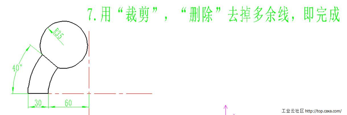

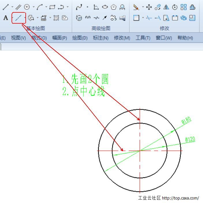

半路出家想学CAD,淘宝买了个视频,看了之后,大概了解平面图画图功能的基本用法,但想学画图不知从何下手,有师傅带吗?
]谁有如图类似的制图实例文字教程?帮忙发几个给我学一下,谢谢!

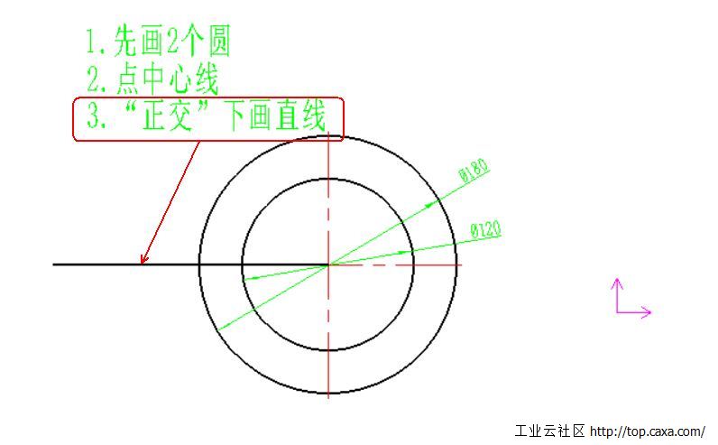

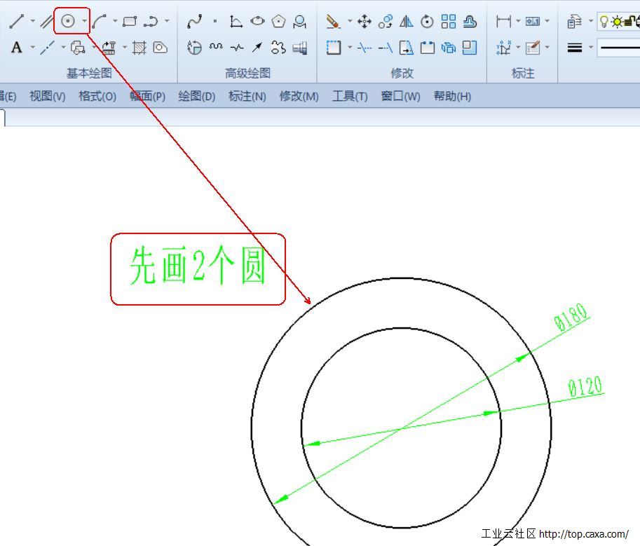

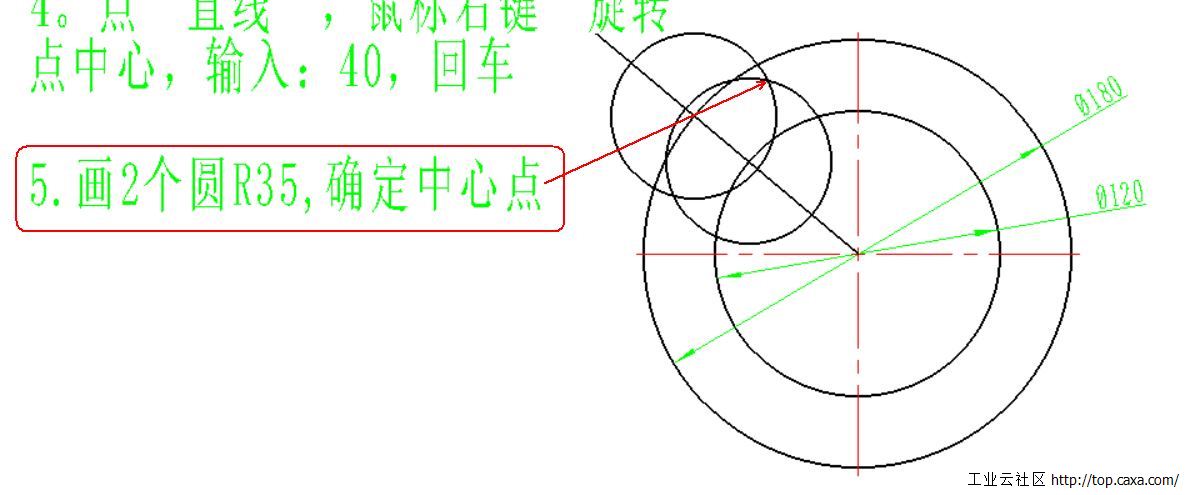

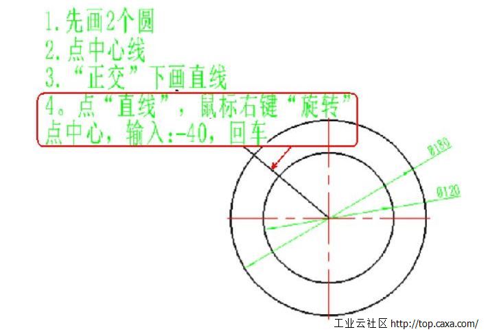

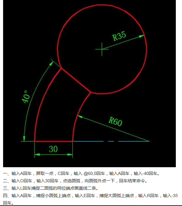

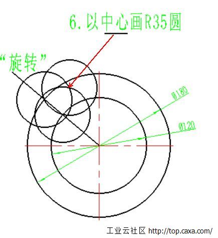

发表于 2015-9-16 07:53:07 | 显示全部楼层
回复 1楼sbhjjiqpl的帖子
此类图例,方法很多,多练习画图速度可大大提高。
CAXXA中备用了许多工具,熟练后,用你最熟悉,
最方便,最快的方法
如下用5个圆,2直线,再用“裁剪”“删除”方法画了一下,仅用2~3分钟即可完成。
(图3,的直线应画2条,点一条旋转-40°,还留一条没动)
