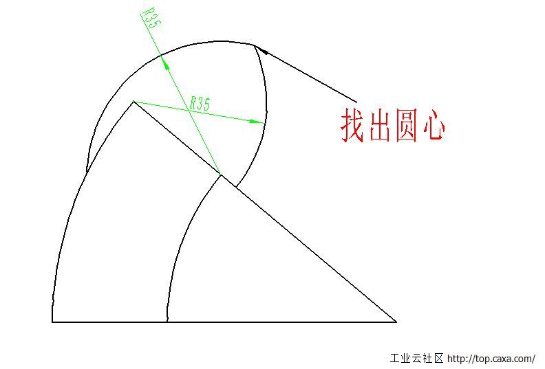

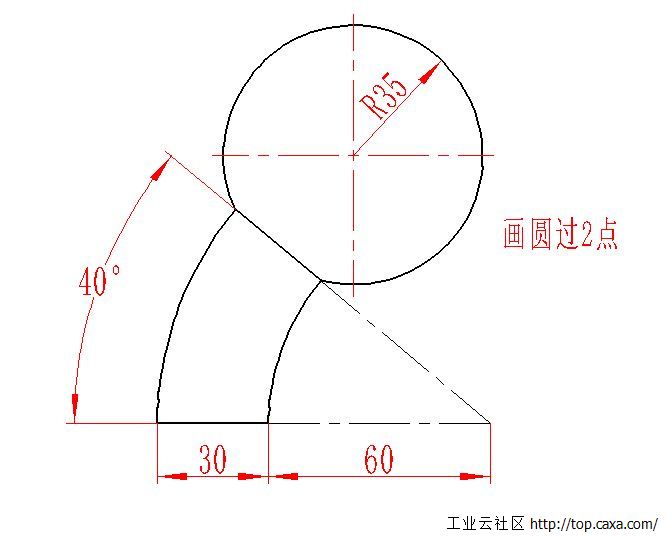

画R35需要这么复杂的吗?
两点半径命令(Appr),直接画出
2051
24460

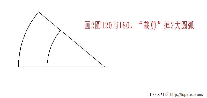

发表于 2015-9-16 10:55:15 | 显示全部楼层
画3个圆弧和2条直线。
1 圆心半径,起终角命令画两个同心圆弧。点击 圆心半径起终角命令,输入半径60,起始角140,终止角180,点击圆心位置。
2 点击右键,继续 圆心半径起终角命令,输入半径90,点击圆心位置。
3 点击两点半径圆弧命令,点击两点,输入半径35,回车。
4 点直线命令,画好两条直线。

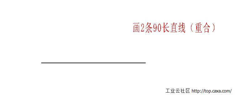

发表于 2015-9-16 13:53:17 | 显示全部楼层
老话,CAXA提出了那么多的画图方法、工具,当然要用自己最熟悉,最方便、最快的方法了。较快画出图,就OK了。每个人有自己的习惯用法。应供参考,不必强求。
否则,CAXA就不必准备那么多工具软件了。

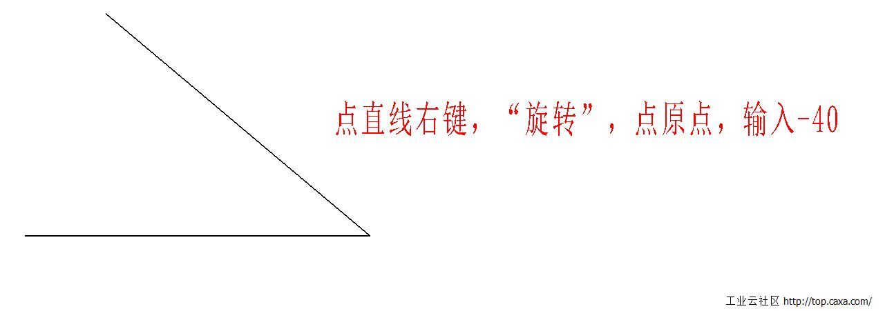

2051
24460
发表于 2015-9-17 08:50:41 | 显示全部楼层
还是Acad的画图思路。画基本图形CAXA比Acad简单多了。不过也要先掌握CAXA的基本画法。
旋转有拷贝选项,不需要画两条线,圆弧有两点半径命令,在画圆弧的选项里就有,不一定要先画圆在裁剪。

1. 按楼主的一,没画出符合他要求的线或弧。是我的CAXA2015的图版有问题,还是我没弄明白方法,也许他没说全。
2.本人画工程图近50年,出现CAD后,丁字尺,圆规,图板都不用了。真是天大的变化。而出现CAXA,它比CAD画图更方便了,其中,不用添加许多要求就可“裁剪”掉多余的线段,对修改,完善设计,真是得心应手,大大提高了画图速度,正是这些优点,是我坚持延用CAXA软件的原因。
3. 本例画图,我用“圆”—“裁剪”画弧,就是一例。若按你所说“搞那么复杂”,你不妨也 用选“圆弧”再选“立即菜单”上的某种画弧方式,填要求,画画本例。再按我15楼的方法,比较一下快慢。(当然,每种方法不同人用的熟练程度也不同)
4. 软件工具的好坏十分重要,但经验方法的运用有时会更重要。画图经验体会,每人有每人的习惯和熟练的方法,不必强求,应仅供参考!
