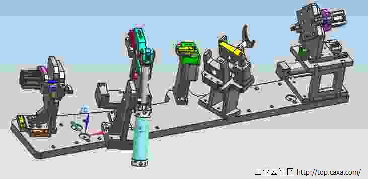

先三维数模,再2维图纸;  难道出三维,空间坐标靠2维保证
25
153
153
 楼主| 发表于 2015-12-23 11:12:50 | 显示全部楼层
12.jpg   难道jsczy718你这位大师,你能直接出这用2维
