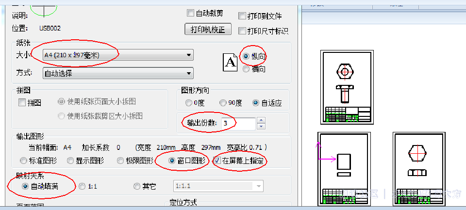

CAXA单个文件内有多张图能否批量打印

如下:一界面内有多张图,完全可以打印某一图多张。打印选A4、纵向、打印3份、选“窗口图形”、“在屏幕上指定”等。框选所要打印的图,即可!
仅供参考!
