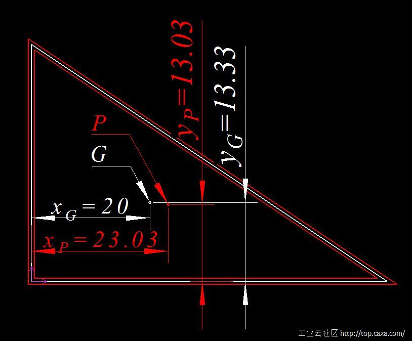

楼主的问题,用电子图板的查询功能不难解决: 冲裁压力中心就是冲裁线的重心,将所有冲裁线双向等距一个小的距离,然后查询两条等距线间区域重心即为冲裁线的重心,也就是冲裁压力中心.以下图为例,白色的三角形,所有边双向等距后,两条红色等距线间区域查询重心,其结果:
计算值:  p=23.0278 yp=13.0278
查询值:  p=23.03     yp=13.03

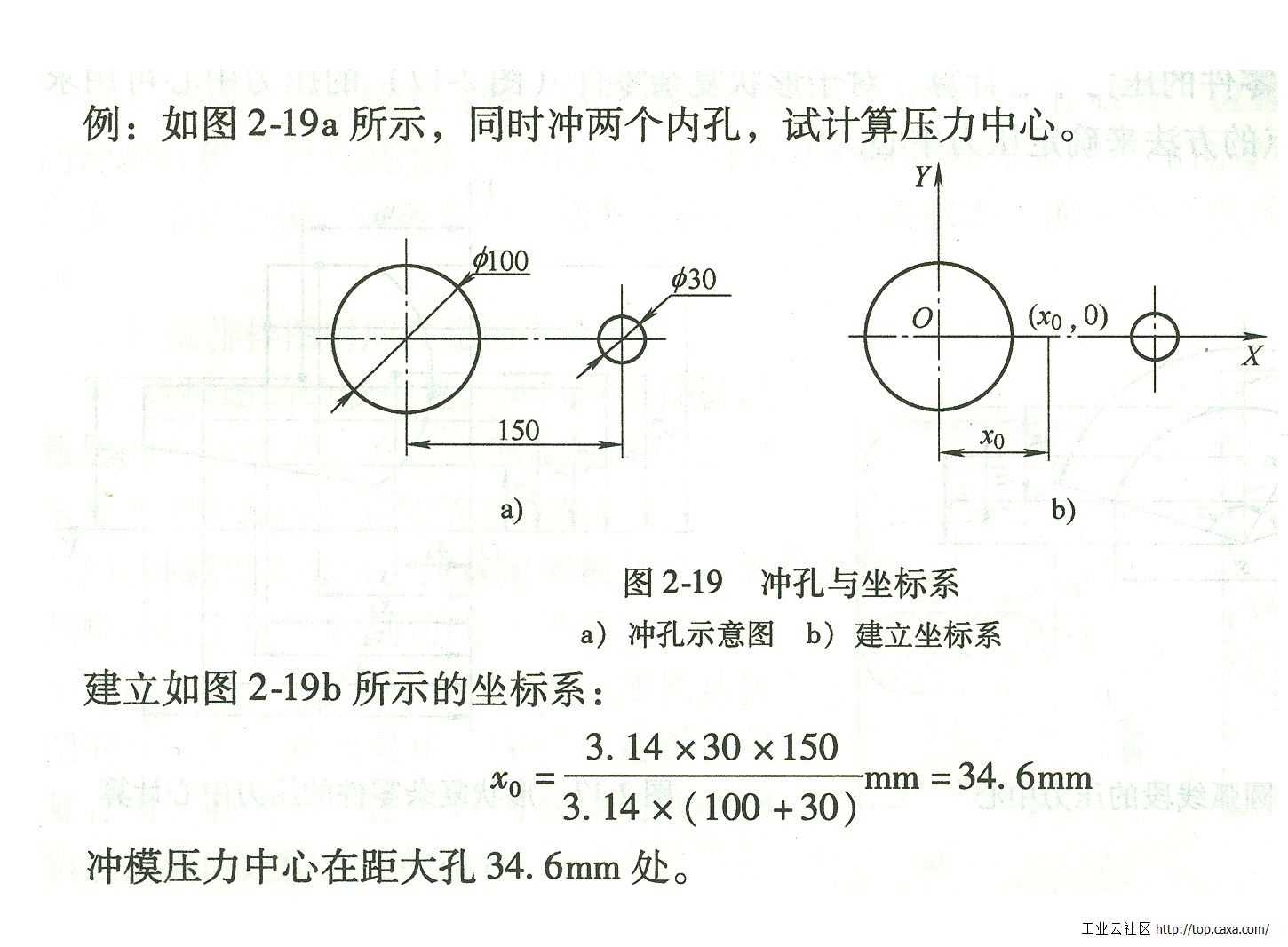

发表于 2016-3-10 23:28:06 | 显示全部楼层
用同样的方法,测得4栏的两个圆的压力中心xp=34.62

发表于 2016-3-11 12:37:15 | 显示全部楼层
二楼的资料里求压力中心的等距线用0.01,这个太小了,不好操作,完全可以用0.5或1来计算,或者更大的值。误差不会太大的。
