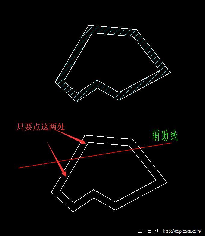

发表于 2016-3-12 11:24:43 | 显示全部楼层
用一条线把环分成两部分,就不需要用减少环操作了。
157
3118
3118
 楼主| 发表于 2016-3-13 21:36:59 | 显示全部楼层
池老师,为使我们这些菜鸟听懂,能否讲解得清楚些。谢谢!
2051
24460
发表于 2016-3-14 12:42:46 | 显示全部楼层
就是做一条辅助线,把环分成两部分,都用增加环拾取。
157
3118
3118
 楼主| 发表于 2016-3-14 17:12:22 | 显示全部楼层
又学多一招。一模一样,刚试过。多谢池老师!
