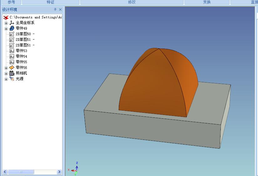

发表于 2011-10-21 12:59:00 | 显示全部楼层
用曲面做的,不知道还有什么好方法

发表于 2011-10-21 13:13:00 | 显示全部楼层
楼主的方法学习了(方法很独特用倒圆角、布尔运算),没白花5个积分,呵呵

发表于 2011-11-1 21:54:00 | 显示全部楼层
我的笨方法应该也能做粗来,先拖进个长方体,在拖进个正方体,然后除料拉伸正方体就应该OK了吧

发表于 2011-12-3 12:03:00 | 显示全部楼层
这个

发表于 2012-1-12 17:22:00 | 显示全部楼层
简单,先拉伸一个两圆边的平底柱,拷贝一个,然后90度交叉底面贴平。用布尔叉运算OK。
