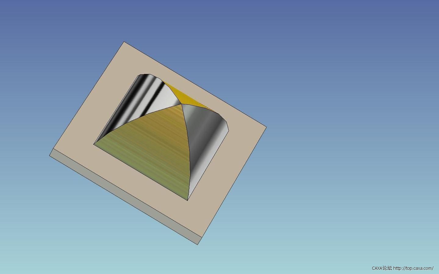

1、制底板;
2、拉伸向导草图绘制俯视图尺寸要求的部分圆柱面7.5mm长;
3、球移到位;
4、90度拷贝;
5、布尔运算,一步相交到位;
6、完成。

做好带圆弧锥尖截面,拉伸后,拷贝1份90度拉伸零件,用布尔相交,完成。
