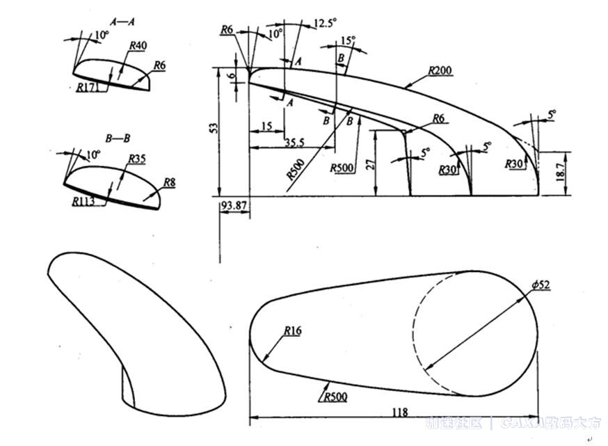

欢迎各位咖迷参加每周一练,活动规则如下:
1.每周发布一个练习题,参加者必须全部使用CAXA 3D 实体设计完成设计,不得使用其他软件。
2.版主根据提交的先后顺序及完成情况给与前十名每人1000金豆(可提现)的奖励。
3.欢迎参加者录制练习题对应的视频教程或文档,被采用者获得10000金豆(可提现)的奖励。
第七周题目:水龙头把手 3D CAD 每周一练 水龙头把手 7.jpg

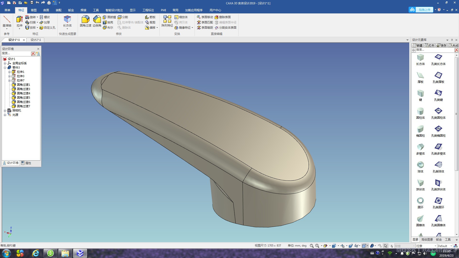

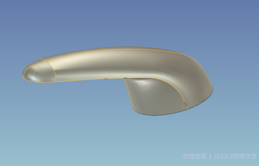

每周一练:水龙头把手(第七周)
做了一下,感觉把手尾巴不是太好
稍后再用其他方法试试
水龙头把手.ics

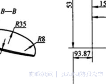

发表于 2019-4-23 16:29:20 | 显示全部楼层
n_hbhy 发表于 2019-4-23 15:59
教程来了,由于时间仓促,有些地方可能叙述的不是太清楚,欢迎交流指正 ...
没弄明白那个93.87尺寸是干嘛用的
691
4万
45554
发表于 2019-4-23 17:08:34 | 显示全部楼层
daowuhen 发表于 2019-4-23 16:29
没弄明白那个93.87尺寸是干嘛用的
那个尺寸?

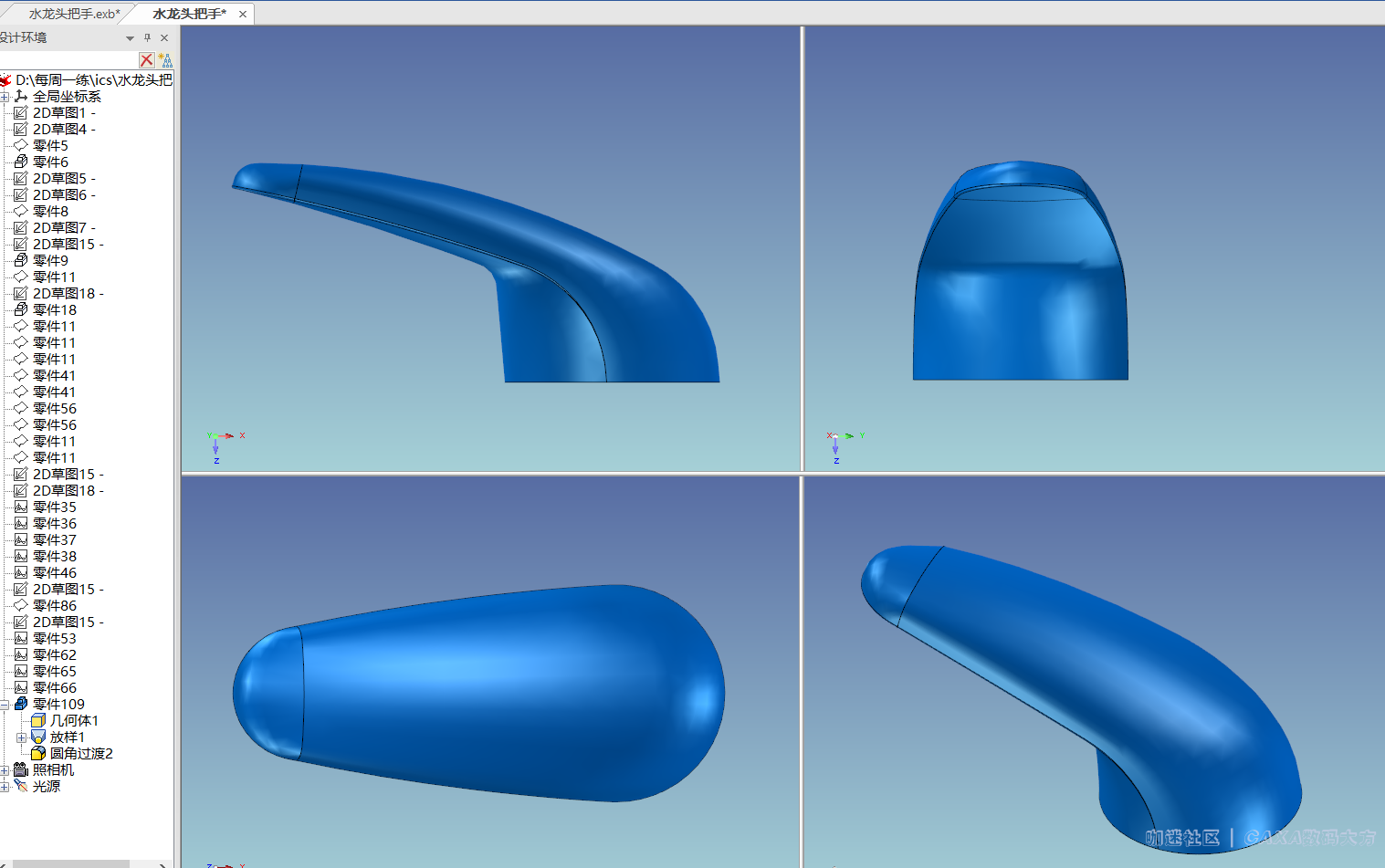

按照n_hbhy 老师的教程,画了大半天,也算是完成了,还要多学习啊
水龙头把手.ics
365.5 KB, 下载次数: 8154

发表于 2019-4-24 15:24:01 | 显示全部楼层
这个,是没用的吗
