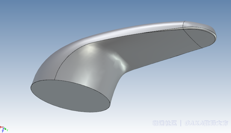

发表于 2019-4-28 11:21:50 | 显示全部楼层
一开始想偷懒,提取了整段的曲线,画剖面时以图上的r171,r113来取值画,弄的画出来的剖面总是不对,后来按照n_hbhy大神的思路来作,三点作圆弧,不用纠结R的尺寸与图纸不符。放样成功!

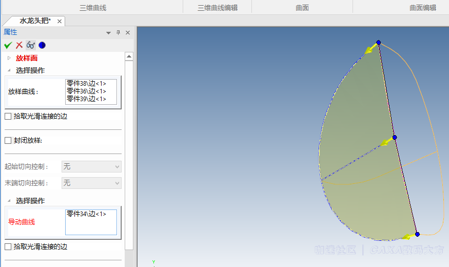

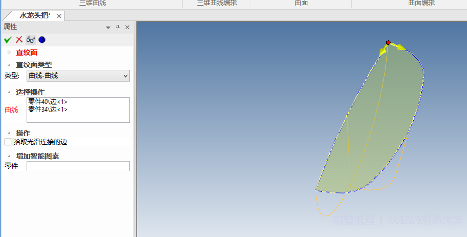

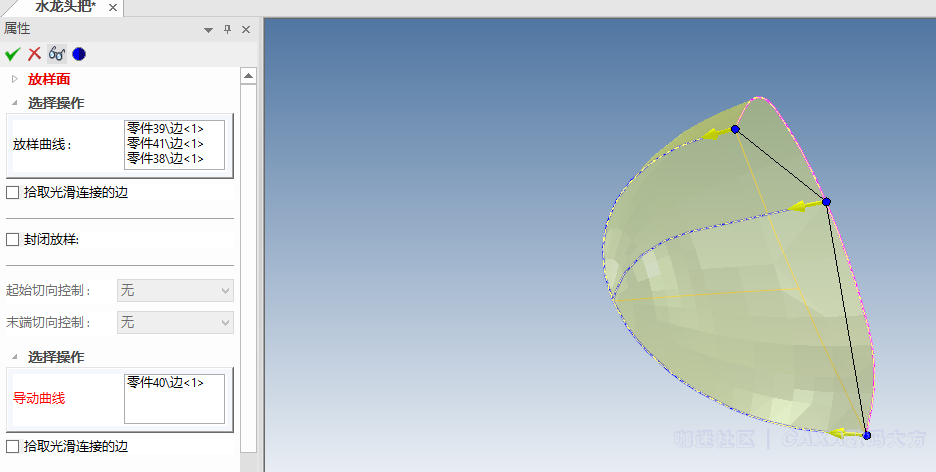

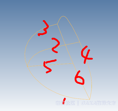

发表于 2019-4-29 10:44:53 | 显示全部楼层
我来说下自己是咋做的吧,首先见图分别把这6个曲线提取出来,并拟合曲线1、2、3、4,第一步如图用放样面生成上曲面,放样曲线依次选1、2、3,导动线选4.第二步类似方法生成 下曲曲,放样曲线依次选1、5、3,导动线选6.
这样上下曲面就生成了,再用直纹面封开口面。这样面做好后,用实体化命令生成 实体,再将两个零件布尔加就可以了。
我就抛砖引玉了,期待大神出来说说还有没有简便的方法生成 。
