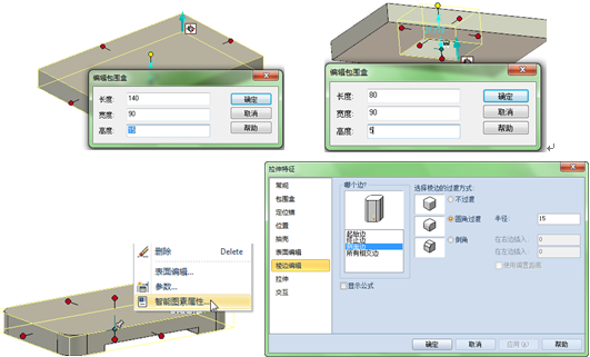

1. 拖放生成长方体和底面长方孔、边过渡:长方体尺寸为140、90、15;孔类长方体尺寸为80、90、5;在长方体智能图素属性中的“棱边编辑”对话栏中选择 “侧面边”-〉“圆角过渡”,半径设置为15,确定。

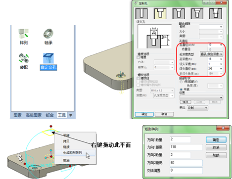

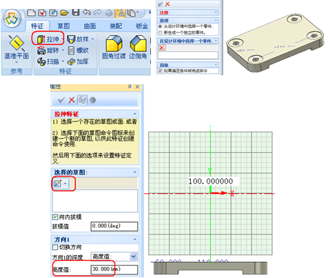

2. 拖/放“工具”库中“自定义孔”至长方体表面圆弧过渡圆心处,在“定制孔”对话栏中选择“沉头孔”,孔设置为φ10x15,沉头设置为φ24x1,确定。用三维球生成自定义孔矩形阵列,输入如下图数据。
3. 在“特征”功能区中选择拉伸命令,保留“从设计环境中选择一个零件”选项,左键选择完成的底板,在方向1中输入高度值 30,“选择的草图”一栏中单击“新建草图”,在底座对称线上距底面100mm的位置创建草图平面。

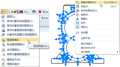

4. 打开CAXA电子图板文件“泵体.exb”,在“常用”中图层按钮下拉菜单中选择“图层隔离”,然后左键选择图形轮廓,右键结束选择,图面仅剩粗实线层以方便选择。框选如图所示部分图线。

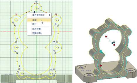

5. 切换到三维设计环境界面,Ctrl+V直接粘贴。草图中的红色点表示此处不封闭,如果是连续线段,可在红点单击右键从菜单中选择“连接”,再编辑删除一些多余的线段。图线全部封闭后完成草图、完成拉伸。使用三维球将该拉伸特征向前移动2mm。

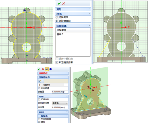

6. 再次选择拉伸按钮,选择零件,选如图所示平面确定草图平面。通过“投影约束”快速获取参考轮廓线。使用“等距”命令,向外侧等距8mm得到实际轮廓线,然后删除投影曲线。使用“圆”绘制半径为12.5的圆,完成绘图,将拉伸高度值调整为12mm,完成造型。
7. 再次选择拉伸按钮,选择零件,选如图所示平面确定草图平面。投影如图所示图线,然后从小圆上绘制切线 并镜像 此切线,使用“裁剪”等工具编辑草图图线如图所示。编辑拉伸高度为8mm, 完成造型。

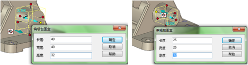

8. 从“图素”设计元素库中拖出一圆柱体,利用智能捕捉放到圆孔中心,编辑包围盒为40、40、32,再拖放一圆柱孔到圆柱中心,编辑包围盒为25、25、32。

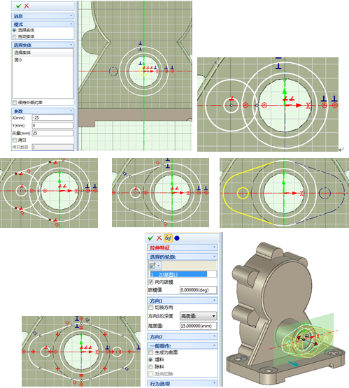

9. 选择零件,执行 命令,鼠标拾取圆孔中点作为草图绘制平面坐标中心点,绘制草图。首先以原点为中心,绘制三个半径分别为3.4,15,20的同心圆。然后将小圆延X轴移动25mm。以小圆中心为中心绘制半径12mm的圆。再绘制切线,裁剪图线,镜像部分图线,再裁剪半径为20mm的圆,完成草图。调整拉伸高度值为15mm, 完成造型。
渲染后泵体零件最终造型如图所示,其它部分拖放式操作这里不再详述。

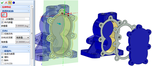

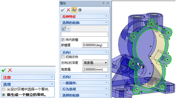

点击“拉伸”按钮,选择“新生成一个独立的零件”,在拉伸特征对话框中将拉伸高度设置为2mm,然后选择泵体的前表面,完成造型即快速生成了垫片零件。
(三)侧盖零件
点击“拉伸”按钮,选择“新生成一个独立的零件”,在拉伸特征对话框中将拉伸高度设置为10mm,点击新建草图,然后投影垫片表面,删除中间两段圆弧,完成造型即快速生成了侧盖零件。
