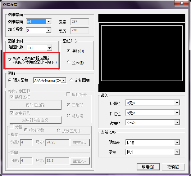

请教高手:我在用CAXA电子图版2007的时候,平时标注零件序号用5号字就可以,最近的吧序号字体改为20号字还小,是为什么啊?

发表于 2011-6-1 10:20:00 | 显示全部楼层
在图幅设置里看看,标注字高相对幅面固定这里的钩有没有打上。

发表于 2011-6-1 10:44:00 | 显示全部楼层
附图一张,辅助说明15楼的解答。
