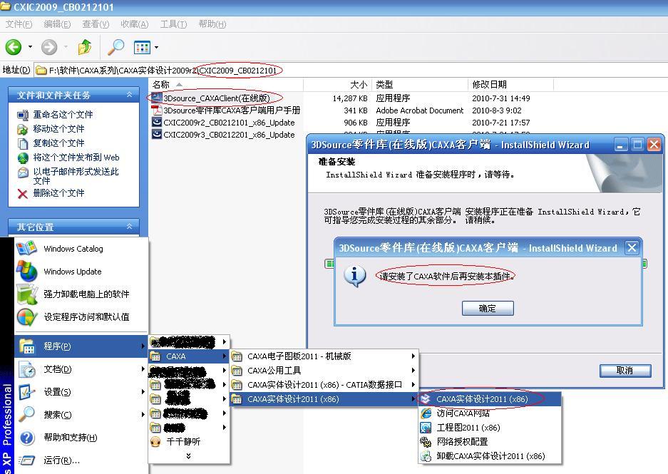

两个问题,请问:
1、“新迪3Dsource零件库CAXA实体设计2009专用补丁包”是否适用于CAXA实体设计2011?
2、如果不适用,【新迪数字】官网http://www.newdimchina.com.cn中,有没有适用的零件库供下载?

发表于 2010-11-11 09:15:00 | 显示全部楼层
针对实体设计2011,直接安装新迪的3D零件库。无需再安装“专用补丁包”,这个补丁包是针对实体设计2009的。

发表于 2010-11-12 12:53:00 | 显示全部楼层
经过和安装包提供者沟通,是3D零件库安装包的一个bug,做了一些冗余检查。
  有一个办法,虽然麻烦点,但是可以解决问题:再安装一下2009(可以和2011共存),然后安装零件库,此时2011中就可以加载到零件库了。在此之后是否卸载2009都不会影响结果。
  据悉,本月底左右,新的3D零件库安装包2.0的beta版本会提供出来,大家届时也可以试用该版本。

 楼主| 发表于 2010-11-11 14:03:00 | 显示全部楼层
非常感谢版主的解释!
按照版主的指导,【CXIC2009r2_CB0212101_x86_Update】和【CXIC2009r3_CB0212201_x86_Update】是针对CAXA实体设计2009的补丁,所以不用安装,但是,出现了如下问题:
1、直接双击安装包【3Dsource_CAXAClient(在线版)】,之后弹出对话框【请安装了CAXA软件后再安装本插件】,安装无法继续,如图所示。
2、本机已经安装了试用版的CAXA实体设计2011(x86),开始菜单中有显示,并且运行正常,如图所示。
3、本安装包【CXIC2009_CB0212101】是在CAXA官网上提供的下载链接下载的,下载链接是http://www.caxa.com/cn/resource/1059/9516.aspx,并且可以在试用版的CAXA实体设计2009r2上正常安装和使用。
烦请版主再予指导,谢谢!

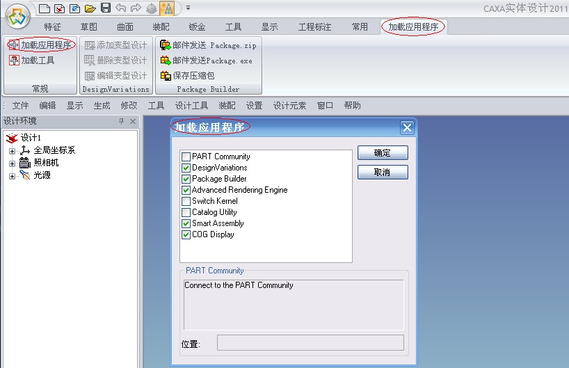

 楼主| 发表于 2010-11-11 14:21:00 | 显示全部楼层
感谢楼上的朋友,之前安装的【3Dsource_CAXAClient(在线版)】,在安装CAXA实体设计2011前,已经卸载了。【加载应用程序】中,没有这一项。
