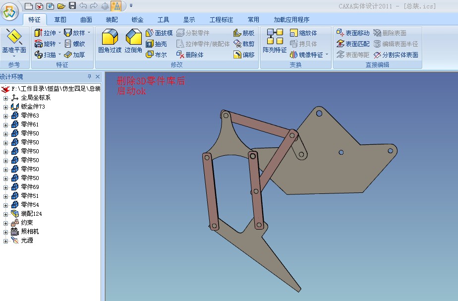

经过和安装包提供者沟通,是3D零件库安装包的一个bug,做了一些冗余检查。
  有一个办法,虽然麻烦点,但是可以解决问题:再安装一下2009(可以和2011共存),然后安装零件库,此时2011中就可以加载到零件库了。在此之后是否卸载2009都不会影响结果。
  据悉,本月底左右,新的3D零件库安装包2.0的beta版本会提供出来,大家届时也可以试用该版本。

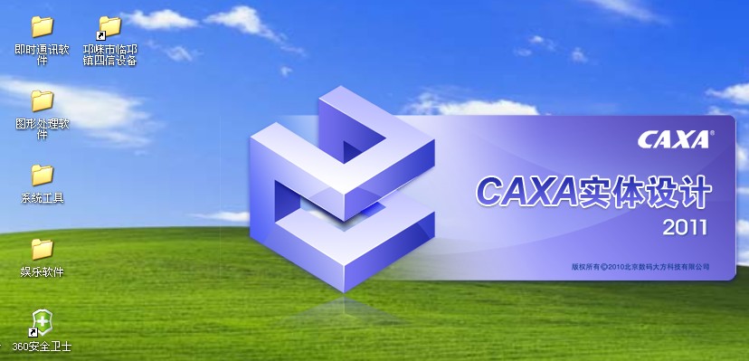

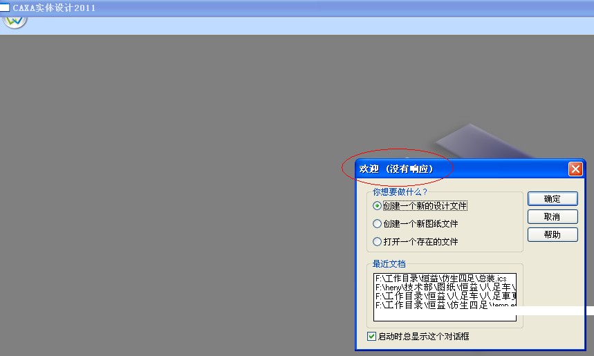

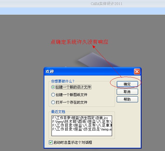

按照您所说的方法操作,还是不能启动3D零件库,反而导致2011启动变慢而没有响应
        怎样才能上传截图片呢

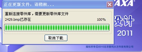

发表于 2010-11-18 13:07:00 | 显示全部楼层
从您提供的图片判断,应该已经连接成功了。您试试在“加载应用程序”里面,点一下“启动3DSource零件库”看看?也可以点一下“加载应用程序”,看看是否有“3DSource零件库”。

由于网络问题,经常caxa实体设计2011启动速度减慢,已经卸载,需要的时候再安装。
