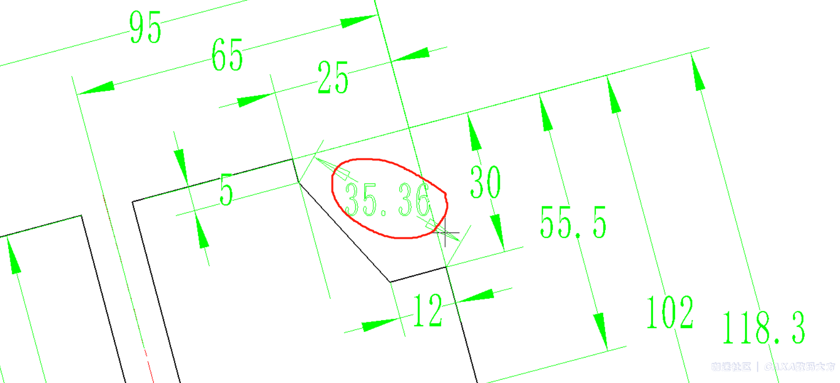

发表于 2020-8-29 19:29:05 | 显示全部楼层 |阅读模式
我想拉出来的是类似旁边30那种倾斜的尺寸,现在要不是平行要不是垂直,要不找个垂直点标出来后动一下标注点就变了数值,不知道解释清楚没有,困扰中!
要对齐
要对齐
点变数变
点变数变
80
80

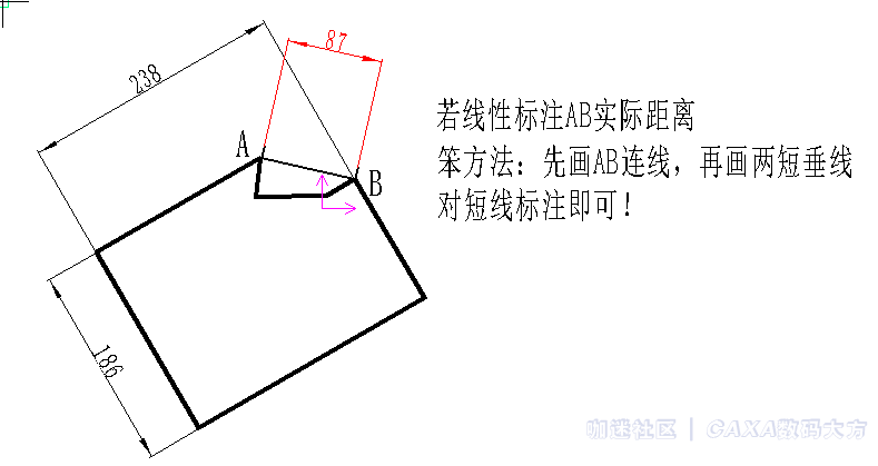

发表于 2020-8-30 11:33:47 | 显示全部楼层
银河鲸鱼 发表于 2020-8-29 19:40
论坛现在没什么人了吗?
可用此笨方法标注。参考!

 楼主| 发表于 2020-8-30 14:54:47 | 显示全部楼层
我是想得到像旁边30那样的平行尺寸,不是对齐尺寸

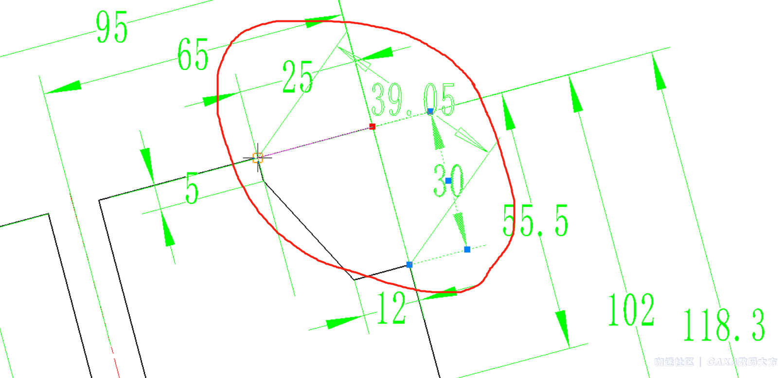

 楼主| 发表于 2020-8-30 14:56:54 | 显示全部楼层
现在只能用辅助线来实现,就像第二个图,把现在平行的30这个尺寸的上点移到实际的点,就会发生尺寸变动,变成了两点之间的对齐尺寸39.05,而不是30这个尺寸。我解释清楚了吧?

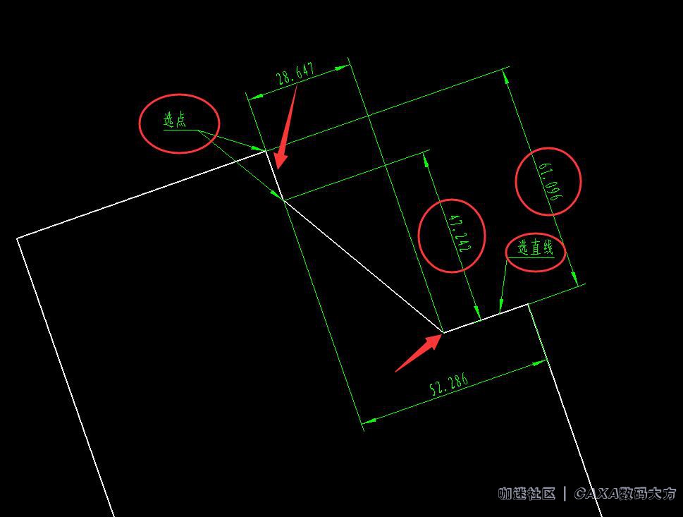

发表于 2020-9-1 08:38:37 | 显示全部楼层
两点标注就是只有两种状态,一种是平行,一种是正交。
想要傍边30这样的,就是要标注30的尺寸,可以这样,1,选中两条直线,2,选一点,再选一条直线。
尺寸标注也要基准的,你的基准就是直线。
76
346
5947
5947
发表于 2020-9-1 11:01:47 | 显示全部楼层
标注时一点选“直线”一点选“点”就行了
