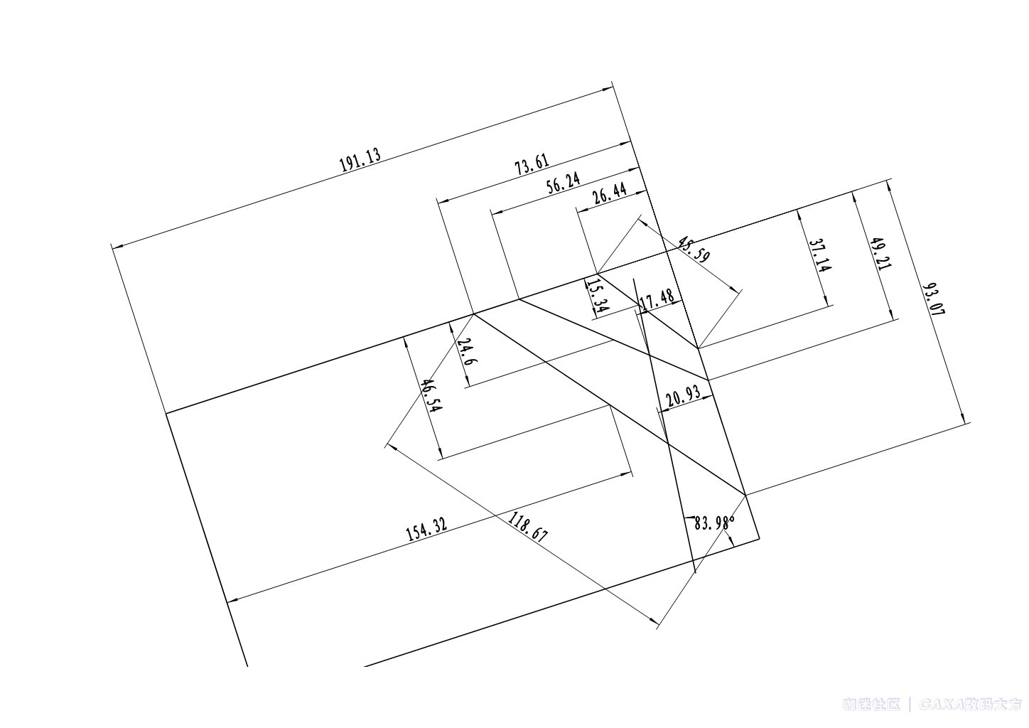

对齐标注怎么方便标注倾斜尺寸?

 楼主| 发表于 2020-9-2 10:03:07 | 显示全部楼层
sy6831 发表于 2020-9-1 11:01
标注时一点选“直线”一点选“点”就行了
在哪个标注下有这个选项?对齐标注下没有可选线还是点吧?

发表于 2020-9-3 10:56:41 | 显示全部楼层
基本标注可以搞定90%以上的标注
基本标注可以搞定90%以上的标注
基本标注可以搞定90%以上的标注。
CAXA有个简单好用的空格键功能(各种点快捷定义),掌握好这个功能并配合左下角提示会给你带来很大方便。

 楼主| 发表于 2020-9-4 09:43:15 | 显示全部楼层
sy6831 发表于 2020-9-3 10:56
基本标注可以搞定90%以上的标注。
CAXA有个简单好用的空格键功能(各种点快捷定义),掌握好这个功能并配 ...
谢谢,我再试试摸索一下。

 楼主| 发表于 2020-9-4 09:52:26 | 显示全部楼层
caxadaxia 发表于 2020-9-1 08:38
两点标注就是只有两种状态,一种是平行,一种是正交。
想要傍边30这样的,就是要标注30的尺寸,可以这样,1 ...
你说的我都懂,可是对齐标注这个只有第一点和第二点两个选项,上哪里去选直线呢?就是按空格键,也是出来的各种点选项啊
80
80
 楼主| 发表于 2020-9-4 09:58:43 | 显示全部楼层
我又试了一下,发现要点选直线就不能用对齐标注,只能用基本标注。这样一个选点,一个选直线,也可以实现对齐标注。感觉是我进入了思维盲区,只是在对齐标注里试,没怎么试基本标注来标对齐尺寸。感谢!
