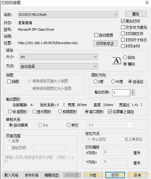

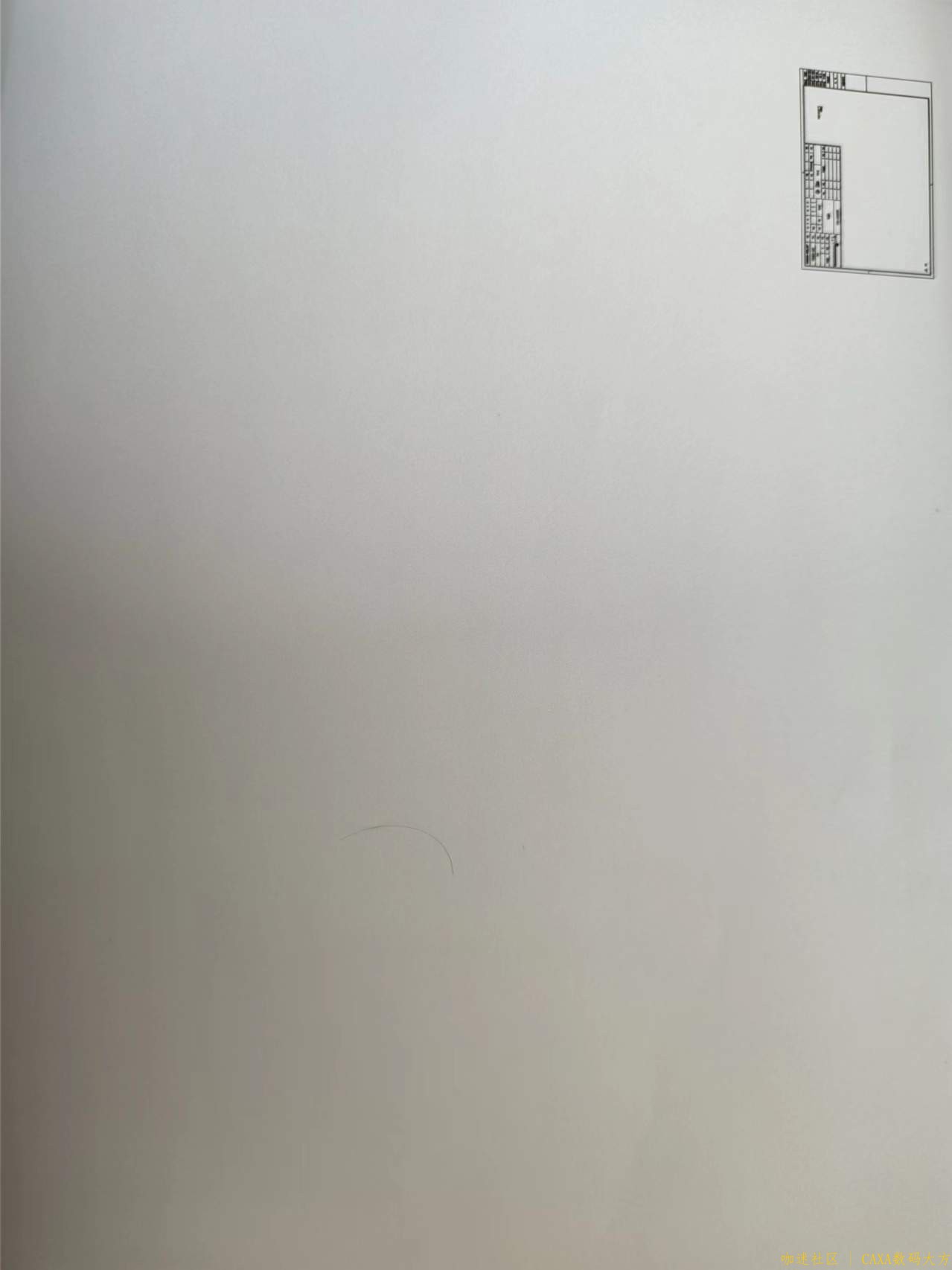

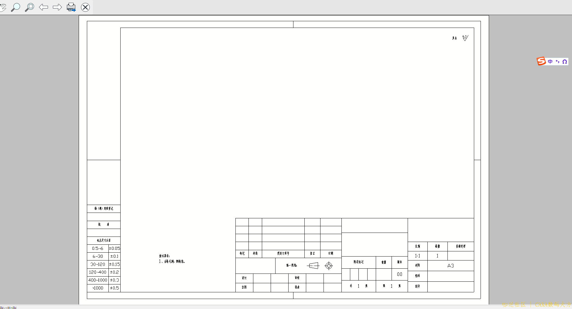

起因是昨天突然打印就用不了,点击没反应,然后网上找了一下原因,先清除临时文件,没效果,后面把打印机全部卸载后重新装了一遍,然后现在CAD正常设置可以正常打印,但caxa打印就变成了现在这样,求大佬帮我看看是什么问题。
打印里预览是正常的
打印里预览是正常的
打印的设置是这样的
打印的设置是这样的
打印出来只有一个角落里有缩小的图
打印出来只有一个角落里有缩小的图

发表于 2024-11-11 08:47:36 | 显示全部楼层
1 输出图形选极限图形,先用pdf打印试试看。
2 换一个版本
3 清除临时文件,重装caxa图板

 楼主| 发表于 2024-11-11 10:15:12 | 显示全部楼层
2 换一个版本
3 清除临时文件,重装caxa图板
极限打印可正常打印,窗口打印其他的还是只有角落有

 楼主| 发表于 2024-11-12 11:05:13 | 显示全部楼层
408231928 发表于 2024-11-11 17:23
怕不是原版文件是cad画的吧。cad画的只能极限图形,大部分cad画图坐标很随意的。 ...
用的caxa里的模板打印也是这样,在A4纸角落

发表于 2024-11-12 14:35:01 | 显示全部楼层
那就要看下你们做的caxa模板了。别是cad改的就行
