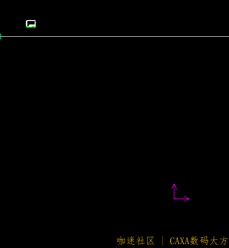

 楼主| 发表于 2024-11-18 09:08:49 | 显示全部楼层
kan1224 发表于 2024-11-15 08:56
选择“预显”,框选你要打印的图纸,就可以
开始就点预显窗口打印,打印出来就只要角落有

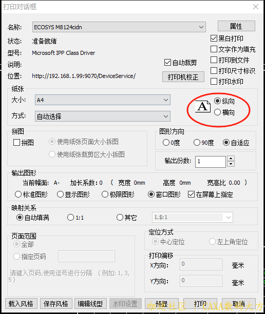

 楼主| 发表于 2024-11-18 09:17:42 | 显示全部楼层
yejjyejj 发表于 2024-11-15 08:40
麻烦您发一张图纸,我们来验证一下
c3c85ccd9da2c9723021e072a43644f.png 现在打印问题已经解决了,但是这个方向选择不了,选横向也是纵向,但打印出来是正常的

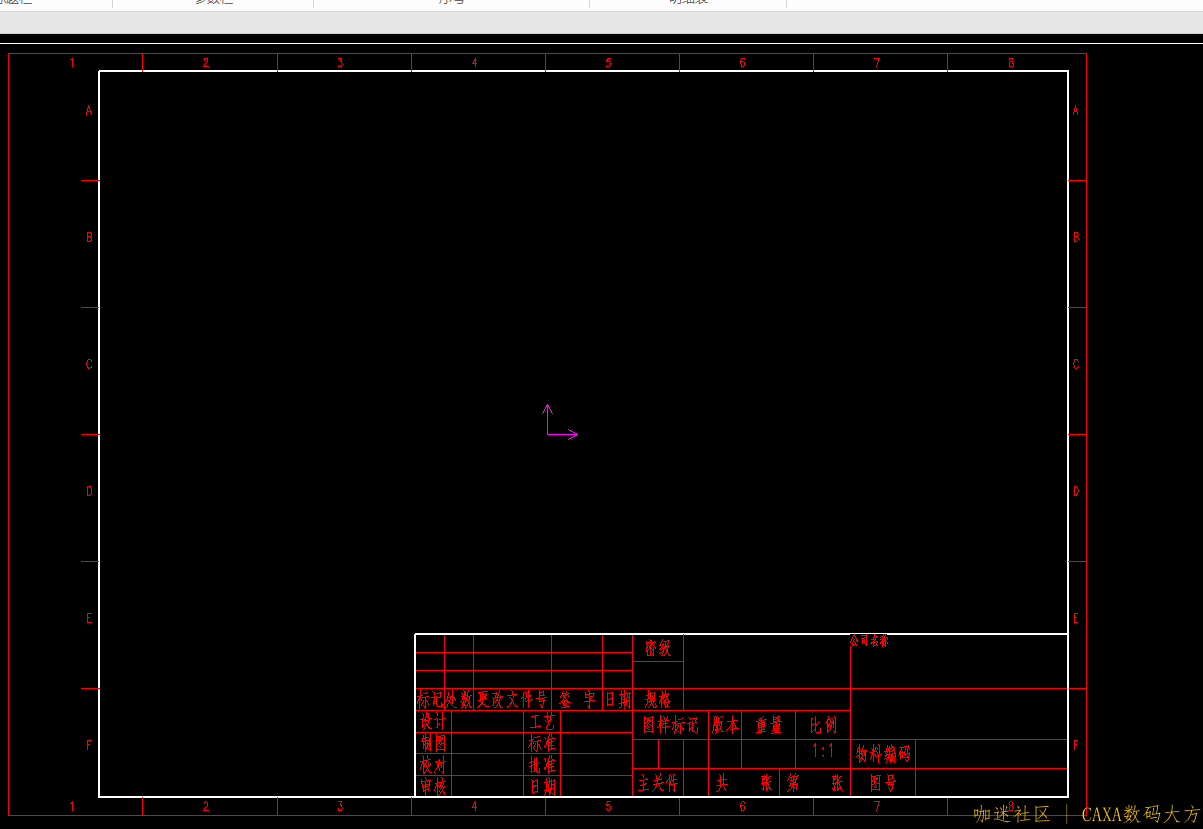

发表于 2024-11-18 14:32:08 | 显示全部楼层
玻璃猫 发表于 2024-11-18 09:17
现在打印问题已经解决了,但是这个方向选择不了,选横向也是纵向,但打印出来是正常的 ...
我就知道你的模板是cad改的
把模板图框中心移动到与紫色原点坐标重合
