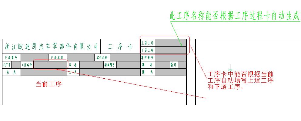

如何在工序卡中自动填写上下道工序名称?

由过程卡自动生成工序卡,相同内容会自动生成。例如图中的【工序名称】,但是上一道工序和下一道工序不会关联。

楼主需要的是上一道工序名称和下一道工序名称也能自动关联。

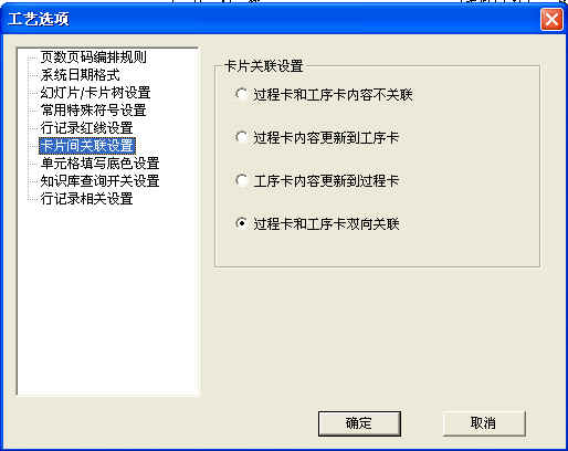

请注意一下工序卡与过程卡的关联设定

这应该算是需求建议了 客户提出来的

就像日期,页码,一样增加两个特别的属性(能够根据当前工序号判断上一道和下一道工序号 并把相应的工序名称填入

恩,作为需求录入,感谢韩工
