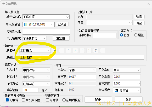

如何在工序卡中自动填写上下道工序名称?

发表于 2024-3-3 20:39:32 | 显示全部楼层
研究了好久,可以实现上下工序的自动显示, 定义单元格里面,域定义 选工序来源, 域规则里面 填 “工序名称”,  工序去往也一样,  域规则里面 填“工序名称”,这样就能自动显示了! 亲测有效!
