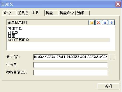

发表于 2011-3-3 00:07:00 | 显示全部楼层 |阅读模式

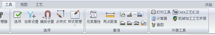

 楼主| 发表于 2011-3-3 00:19:00 | 显示全部楼层
机械加工工艺手册
另外还可加载机械加工工艺手册等其它电子档的各种手册。

发表于 2011-3-3 08:48:00 | 显示全部楼层
好方法,这样就方便多了,呵呵。

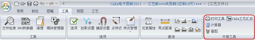

发表于 2011-3-4 09:18:00 | 显示全部楼层
小技巧,大作用,我昨天已经用了这个功能了,在定制数据库时,需要不停切换程序,放到外部工具里,使用起来方便多了

发表于 2011-3-11 13:36:00 | 显示全部楼层
在win7操作系统中,我增加了截图小程序,很方便,写文档时候经常要截图。
