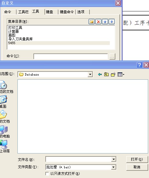

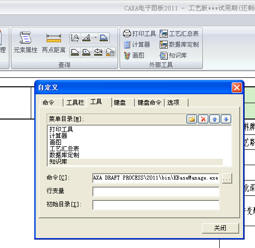

回复 12# zhangyuug 的帖子
知识库也可以加载啊,不过不是加载.MDB,加载的是C:\Program Files\CAXA\CAXA DRAFT PROCESS\2011\bin\KBaseManage.exe 。

回复 15# zhangyuug 的帖子
增加批处理文件还真没用过,不过既然可以选择这个格式,就应该能用,如果不能用,就应该屏蔽这个格式。稍后确认一下。

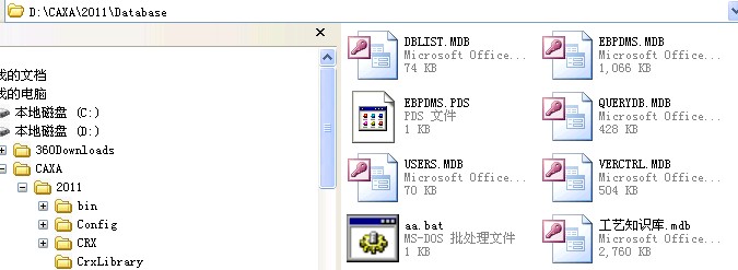

能用这方法直接启动工艺知识库.MDB就好了。

杨工,不是这个意思,我说加载知识库.MDB是因为我想在MDB文件中加入一个程序,以便与厂内数据库的联接后生成知识库能用的一些数据,以保持与其他数据库的同步。还有在自定义工具中不能选.BAT文件,而软件有此选项。比如我做了一个AA.BAT文件放E盘,可用自定义-工具-命令后的...,选*.BAT不能在E:\找到这个AA.BAT文件。这是R2测试软件的问题吗?
