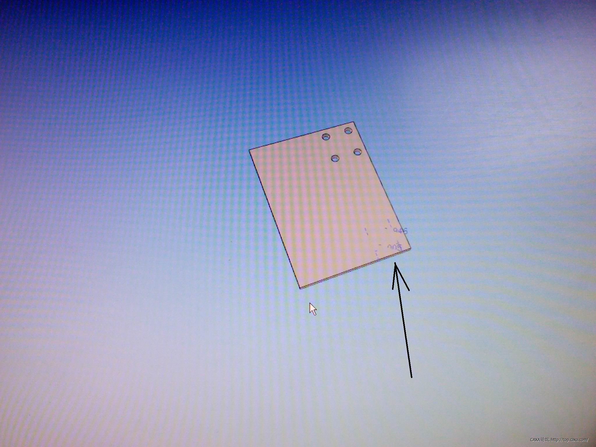

为什么孔在零件上阵列后不能拷贝了呢

回复 2楼yaoyd的帖子
先画一个孔,用三维球阵列成4个,然后这4个就拷贝不出来了。。

发表于 2012-7-2 09:14:36 | 显示全部楼层
直接用三维球中的阵列会出现这种情况,本人一般不用而用三维球的拷贝,就不会出这种事。不敢说是软件本身的问题。但不得不说是有问题。

发表于 2012-9-11 09:54:02 | 显示全部楼层
不用阵列,用拷贝或则镜像

发表于 2012-9-13 00:04:52 | 显示全部楼层
不能把阵列整体拷贝,但能拷贝单个孔呀

发表于 2012-9-15 15:40:15 | 显示全部楼层
这个软件,任何的图素只要是阵列了以后就不能做任何的镜像、拷贝等操作了....问过技术人员  说软件就是这样设计的....
