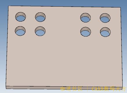

发表于 2021-11-30 21:49:12 | 显示全部楼层
13603217935 发表于 2012-6-30 18:10
回复 2楼yaoyd的帖子
先画一个孔,用三维球阵列成4个,然后这4个就拷贝不出来了。。 ...
选 中4个,再用三维球拷贝

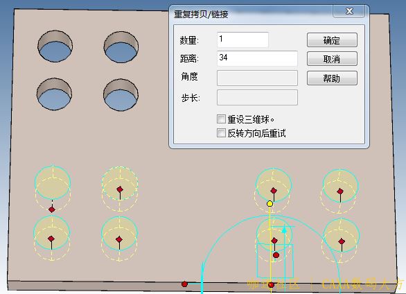

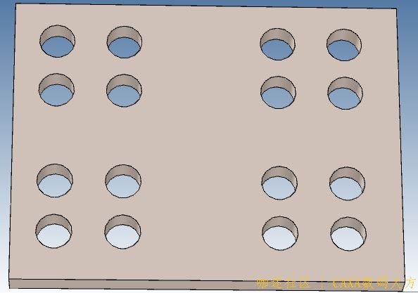

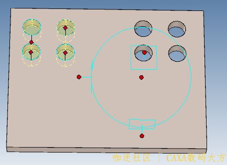

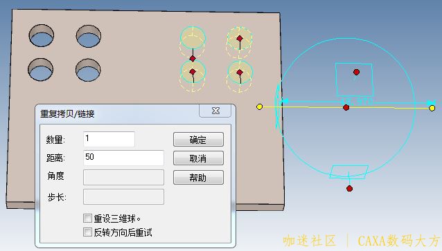

发表于 2021-12-1 21:04:44 | 显示全部楼层
可以用三维球拷贝。
如下参考!

发表于 2021-12-8 22:00:22 | 显示全部楼层
用工具栏上,特征,变换,阵列特征来做,就可以阵列的阵列

发表于 2022-1-4 09:39:58 | 显示全部楼层
cyzhlybwgl 发表于 2021-12-1 21:04
可以用三维球拷贝。
如下参考!
这办法也可以变相实现阵列拷贝,但是有些场合需要复杂的计算,比如同一个箱体上有不在一个平面上的相同形状的地脚结构~
