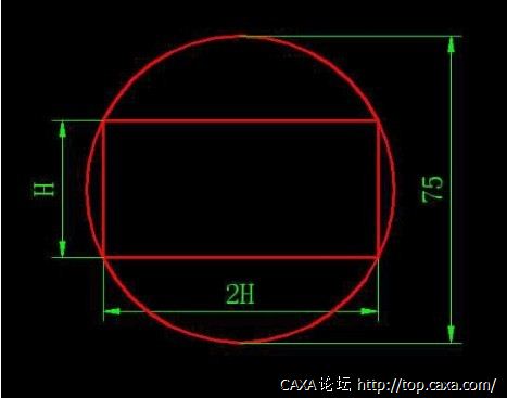

练习题11

发表于 2012-7-1 12:36:13 | 显示全部楼层
SC即可
发表于 2012-7-2 14:41:06 | 显示全部楼层
这样的图有几中办法可以做,我一般采用老方法算。个人计算;首先要计算角度,以直径为斜边的直角三角形来计算 根据三角函数 tin=对边比旁边=H/2H=1/2,在反着算tin-1(1/2)=26.56505118度(注:-1上标)  这样根据简单几何原理就算出自己想要角度,在以直径RO旋转C复制连续操作画出两条长方形对角线,然后将四个点连接起来就是上面实际数据图形。
还有个简单不用换算的办法,直接画出实际数据圆和内接长方形,在进行标注,然后通过修改长方形的长宽标注特性,用未知数字母代替

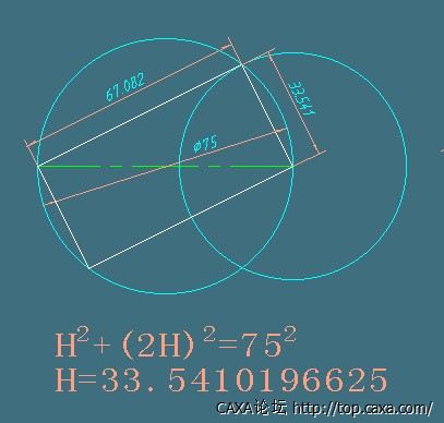

发表于 2012-7-2 14:49:46 | 显示全部楼层
勾股定理,勾3股4弦5,弦=75

发表于 2012-7-3 12:05:50 | 显示全部楼层
见图

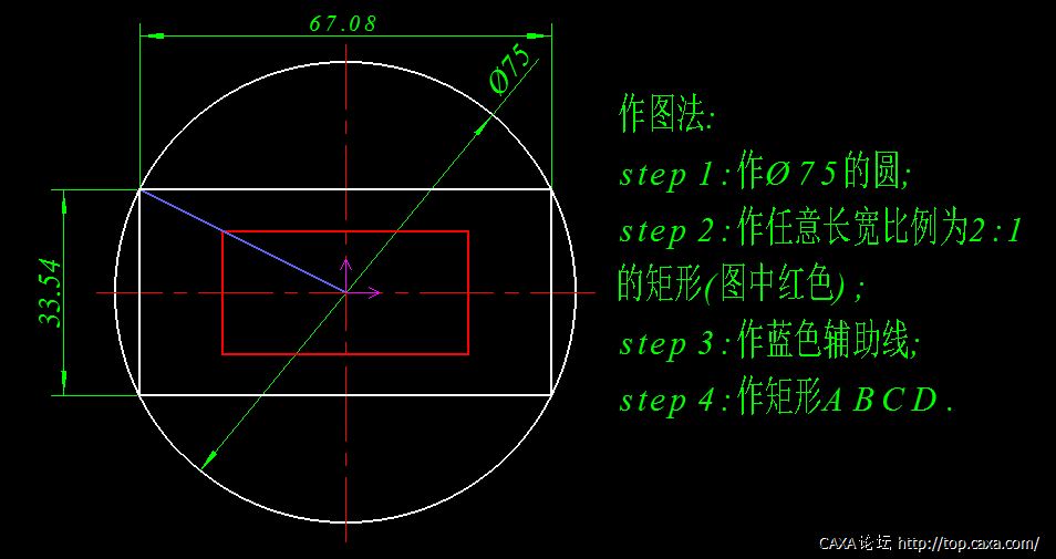

发表于 2012-7-3 13:50:51 | 显示全部楼层

发表于 2012-7-3 20:05:31 | 显示全部楼层
2楼的方法最简单

发表于 2012-7-3 21:37:53 | 显示全部楼层
充分利用CAXA电子图板的特色功能直接作图
