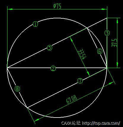

这样的图有几中办法可以做,我一般采用老方法算。个人计算;首先要计算角度,以直径为斜边的直角三角形来计算 根据三角函数 tin=对边比旁边=H/2H=1/2,在反着算tin-1(1/2)=26.56505118度(注:-1上标)  这样根据简单几何原理就算出自己想要角度,在以直径RO旋转C复制连续操作画出两条长方形对角线,然后将四个点连接起来就是上面实际数据图形。
还有个简单不用换算的办法,直接画
liuzhouaa11 发表于 2012/7/2 14:41:06
这种方法太糟蹋caxa了

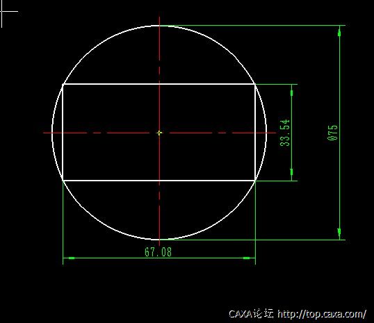

来个几何做法

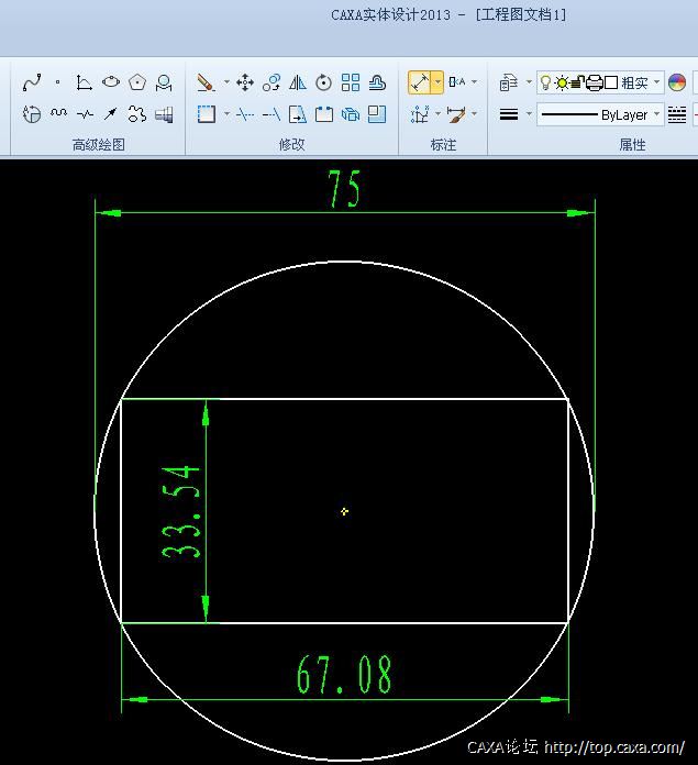

唉,caxa的尺寸驱动最简单嘛,虽然尺寸驱动有人说还不好,但是驱动简单的图形还是没有问题。
画一个长宽为2:1的矩形,再画一个圆,标注圆的直径。然后尺寸驱动到75。注意,矩形一定要正交放置。

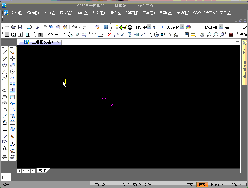

这些图在中国机械论坛里做过,那是用CAD做的,现在使用电子图板,电子图用的不熟练,用起来特费劲。

支持9楼方法!可以精确画出来,其实也就是把正切值为2的角移到直径的象限点上就解决问题了
