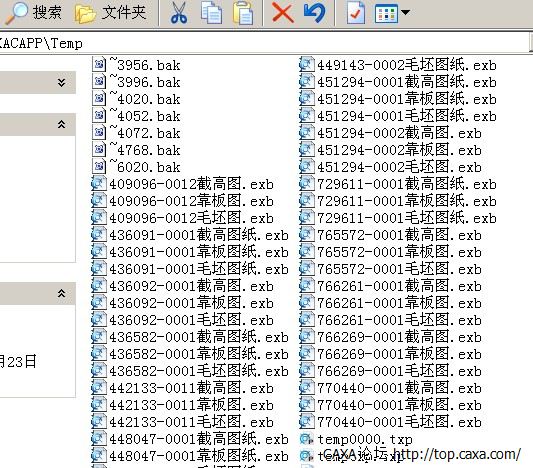

发表于 2012-7-14 21:16:31 | 显示全部楼层
在windows的开始--运行---输入   %appdata%    ----回车 ,就可以直接定位到用户数据的文件夹,其中也包括caxa的。
这里删除caxa目录,caxa软件就会初始化,你们用得到的
意外关闭,bak备份文件这里也找得到,其他设置文件也在这里,自己发现吧

 楼主| 发表于 2012-7-16 08:56:16 | 显示全部楼层
回复 6楼huhonghong的帖子
你查看你的自动保存文件路径,在那里路径下,有自动保存的备份文件,把扩展名改成.exb的就行了

发表于 2012-7-22 08:18:34 | 显示全部楼层
      在caxa2007绘图中,突然退出丢失文件是经常的事,baK文件也留不来。我用一个办法还有点好处,在caxa工艺图表2007中绘图,突然退出文件,就能在caxa工艺图表2007安装软件的临时备用文件中找到,可以恢复丢失文件。坛友们可以一试。
