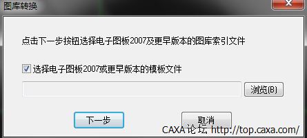

 楼主| 发表于 2012-8-20 14:50:28 | 显示全部楼层
回复 25楼lyfe12369的帖子
在【图库】命令中,有【图库转换】按钮,点击进行转换

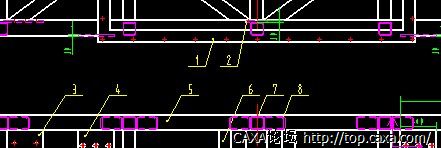

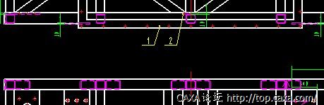

发表于 2012-8-29 11:32:55 | 显示全部楼层
现在习惯用实体直接通过三维接口转换工程图,并保持关联,可是有一个顽疾很难解决,就是一旦试图更新,就会有序号消失掉。
原本这样
更新后就变成这样:
请高手解答!!

发表于 2012-8-29 11:35:12 | 显示全部楼层
源文件在这里,
打开工程图时,请指定实体文件路径,以保证文件关联。 XPJ.B-20.10小车桁架.exb (317 KB, 下载次数: 66) XPJ.B-20.10小车桁架.ics (399.5 KB, 下载次数: 68)

发表于 2012-8-29 11:48:40 | 显示全部楼层
说明个情况:
上述工程图中的明细表,是直接导入3D明细得来的,未作任何更改。
然后标注序号,此时序号默认的起始点是和已有明细的序号自动衔接的,并不是从1开始。所以要从立即菜单中更改,使其从1开始。并且标注序号过程中重复选择“重取号”

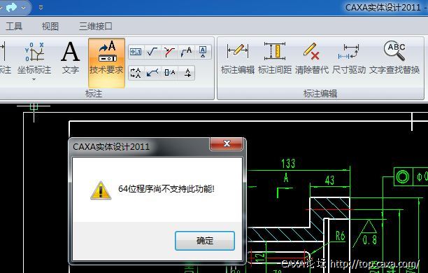

发表于 2012-8-30 00:09:03 | 显示全部楼层
64位电子图版无技术要求
我用64位CAXA实体设计2011中的电子图板作图时,发现无法使用技术要求,有图有真相。
235
565
565
发表于 2012-8-30 00:11:40 | 显示全部楼层
如何解决才能使用技术要求?

 楼主| 发表于 2012-8-30 13:29:46 | 显示全部楼层
回复 37楼2008cun的帖子
32位的支持,2013的也支持了
